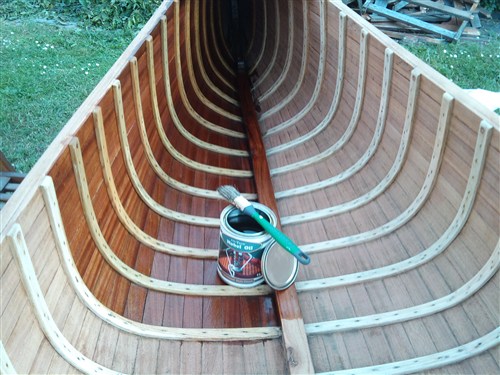

Jeg er den lykkelige ejer af en "ægte" furesø kano, bygget i mahogni (lister, spanter og køl)..
Den blev købt hjem for et par år siden, hvorefter jeg straks gik igang med at renovere den hvilket jeg lige skal love for var noget af et arbejde.
ALT lak blev skrabet af, og kanoen blev så mættet godt med olie, og herefter lak efter alle kunstens regler. Men jeg har fortrudt lakken!.
Jeg skal konstant smørre den over med lak for at holde den tæt, og det tager efterhånden alt sejlglæden ud af mig, så jeg tænker at fjerne alt lak igen, og så give den epoxy istedet.
Det skal selvfølgelig være gennemsigtig Epoxy, men er der nogle af jer der har erfaringer med det?..
Epoxyen skal naturligvis på ydersiden, indersiden skal stå "rå" kun med olie som billed viser
Jeg har godt nok aldrig haft en træbåd, men bliver den for tør i træet?? og er det normalt at man bruger lak til at få den tæt??
