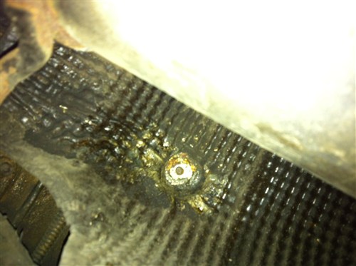

Varmeskjoldet mellem den bagerste lydpotte og undervognen sidder løst.
Ville så skrue møtrikken af og få endnu en spændeskive på, men med det resultat gevindet på den gevindstang der går op i undervognen er ødelagt.
Så hvad FAN... gør jeg nu ????
Hjælp

I dit sted ville jeg lægge et billede på af situationen.
Det findes nok en eller anden løsning, evt. cowboyløsning!

Ok, gør jeg fluks

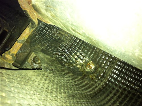

Jeg ville se, hvad der er på oversiden.
Er der fri bane, villle jeg bare bore for og så sætte en tilpas lang, selvskærende skrue i, uden at skrue varmeskjoldet alt for fast op i vognbunden. Ved at holde lidt afstand til vognbunden køles det bedre og dæmper lyden bedre.
Gør du som det her, skal du virkelig passe på, at der ikke ligger et bundt ledninger eller andet godt.
Det er jo vældig nemt nu, hvor du har lydpotten af.
