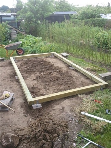

Her er så et par billeder af byggeriet. På første billede kan ses hvordan jeg har lagt bundremmen (97x97 mm trykimp. stolper) på 6 stolpesten:

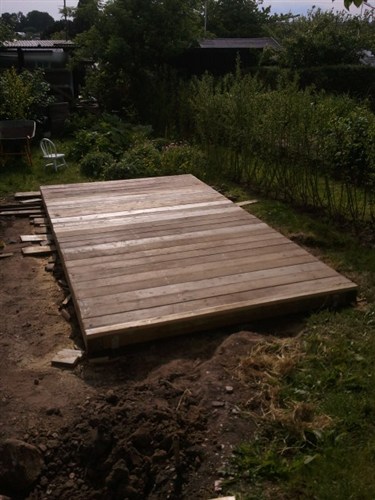

Derefter lagde jeg nogle ekstra gulvspær (45x95 mm reglar) på nogle fliser (kan ikke ses på billedet) og derefter et gammelt plankegulv jeg havde klunset:

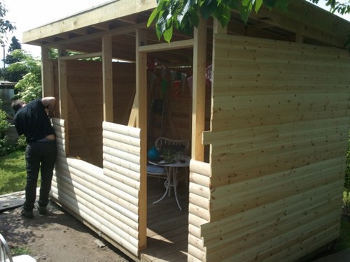

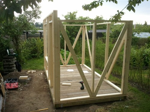

Jeg samlede de fire vægge hver for sig (lavet i 45x95 mm reglar) og fik dem sat op og skruet sammen og fast i rammen:
Derefter lagde jeg tagspær (45x95 mm) og lægter på. Taget, som ikke kan ses, var ståltrapezplader. Trykimp. stern og vindskeder sattes på, og beklædning i form af Blokhusbrædder:

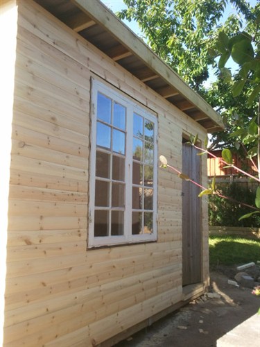

Til sidst blev der sat et vindue og en dør i fra det nu nedrevne kolonihavehus på grunden:
Senere er skurets dør blevet beklædt med de resterende Blokhusbrædder, der er kommer karme på, tagrende, malet med fungicid grunder, maling og til sidst nogle lister til at dække de blottede ender af brædderne i husets fire hjørner.
