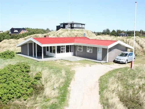

Hej. Vores sommerhus trænger til en gang udendørs maling, specielt mod syd, hvor malingen er tør og skaller af.
Jeg ved ikke hvilken slags maling den tidligere ejer har brugt. Jeg har tænkt mig at bruge en heldækkende oliebaseret træbeskyttelse. Kan det give problemer, hvis der tidligere er malet med vandbaseret? Hvilket mærke kan I evt. anbefale?
