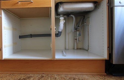

Hej dygtige folk!
Jeg vil frygtelig gerne have en vaskemaskine i køkkenet,
og i princippet har jeg plads til venstre for køkkenvasken.
Problemet er bare, at afløbsrøret fra vasken (6 cm i diameter)
løber i det skab, hvor vaskemaskinen skal stå.
Så i stedet for 60 cm's dybde er der kun 46 cm!
Det er nok til en af de ultrakompakte vaskemaskiner,
men tromlen er jo kun en tredjedel så stor
som normale vaskemaskiner.
Kan man på nogen enkel måde sno afløbet
bagom/under vaskemaskinen?
Hvis røret var helt væk, var der plads til
en maskine af den sædvanlige størrelse (60 cm).
Eller må jeg droppe drømmen om en vaskemaskine?

Kan du komme til at tage elementet til venstre ud og føre afløbet i soklen til elementet, skulle du have en god mulighed for at få installeret en vaskmaskine i det frie element. Inden du begynder at lave om på afløbet så mål lige, om maskinen kan være der evt. ved at tage skuffen ud.
Du er nødt til at tage et billede af afløbets videre forløb, ellers bliver det blindskud.
Bent.

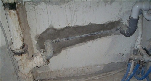

Det er lidt svært at se på dit billede, men hvis der er bagbeklædning i dit skab, så vil du kunne rykke afløbet ca. 20 mm tilbage ved at fjerne den. Hvis det ikke er nok, kan røret hugges ind i væggen, som jeg selv har gjort det. Det er så vanskeligt endda - alt afhængigt af væggen selvfølgelig:

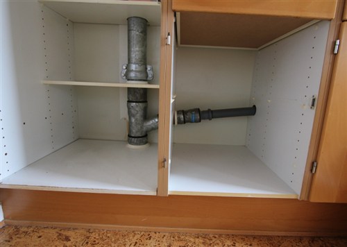

Her er som lovet i mellemtiden et billede af, hvordan afløbsrøret fortsætter hen til faldstammen. (Jeg aner ikke, om jeg bruger de rigtige begreber.)
OK, løsningen med at lægge afløbet ned under soklen duer ikke. Vandet kan jo ikke løbe opad igen til faldstammen.
Ind i muren med afløbet som jenshøj viste, eller en kompaktvaskemaskine.
