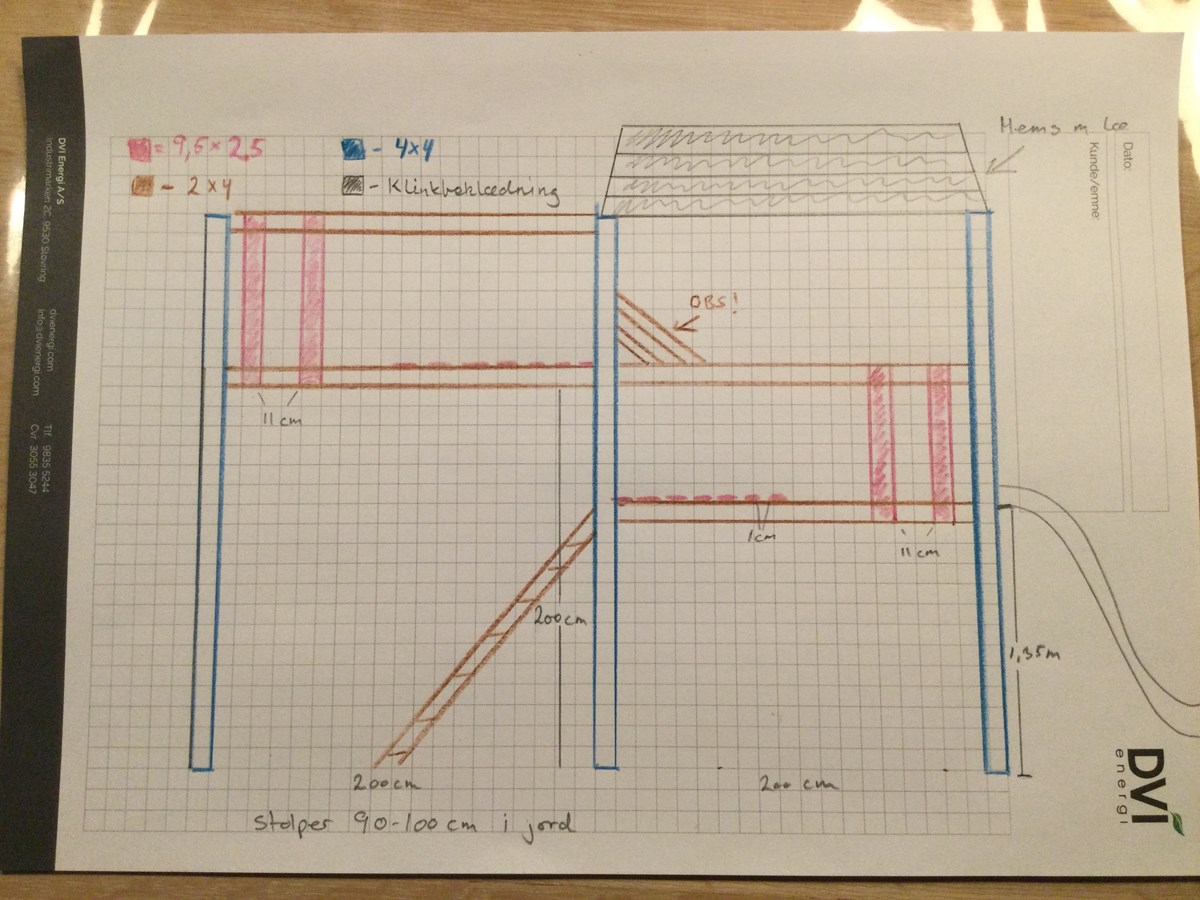

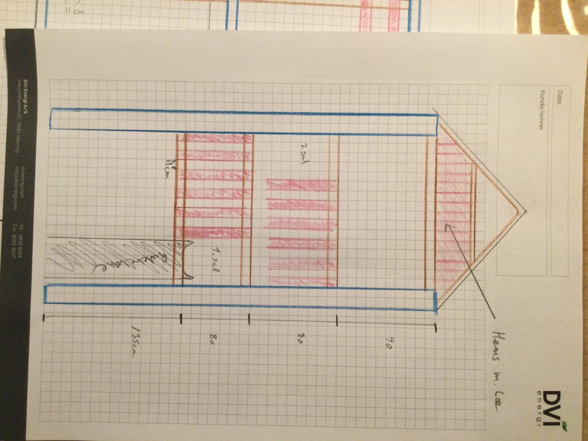

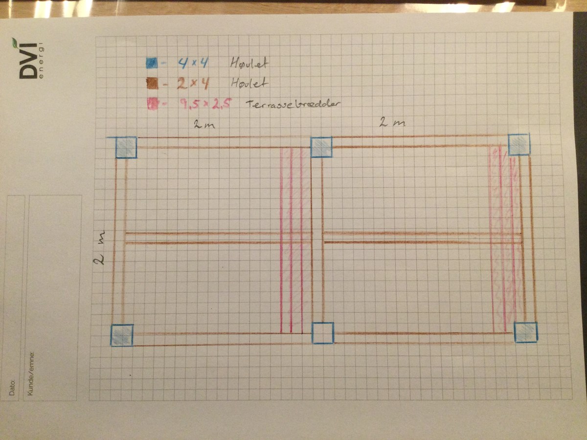

Så har jeg prøvet at tegne lidt. Alt er vejledende. Og målene er i hele træskolængder. 😏
Jeg læste et sted, at huller og mellemrum skulle være en hvis størrelse,  for at det var sikkert for poderne. Derfor er der 11 cm. mellem brædderne i rækværket.
Der står OBS på en af tegningerne. Det er der jeg satte ekstra træ op, fordi den bette var noget bedre til at klatre, end jeg havde regnet med!

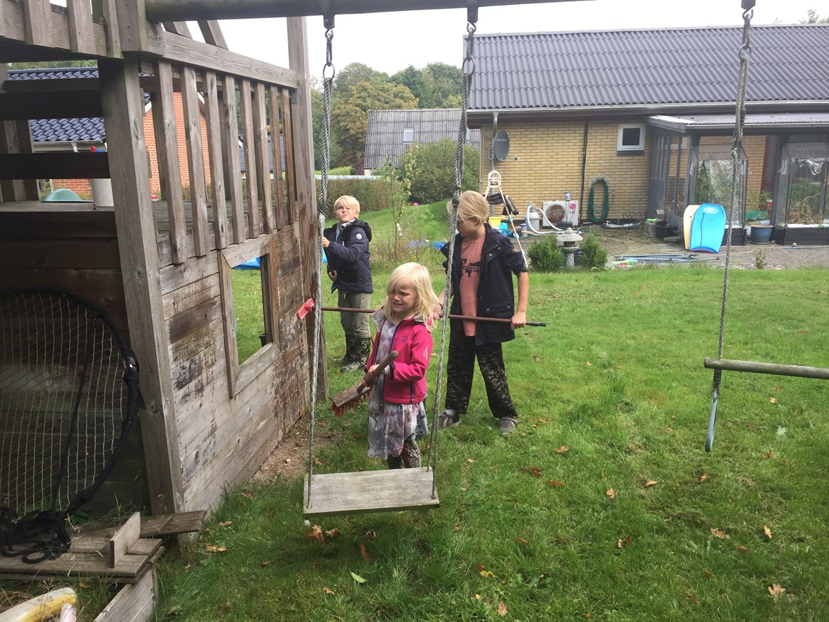

Under nederste platform har jeg efterfølgende lavet et legehus med dør og vindue. Der var kun 1 arving, da jeg byggede det. Men nu er der 3. Og de har alle brugt og bruger det. På billedet er de ved at ”male” det med vand og koste.
Man kan ane de vandrette trin til 2. Sal.
