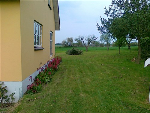

Vi vil gerne have etableret en terrasse. Det skal være med fliser el. mindre belægningssten. Jeg er i tvivl omkring hvad der er smartest mht. faldet. Reglen er jo at skal være væk fra huset. Problemet er her, at terrænet falder let imod huset.
Jeg ville helst, at terrassen følger terrænet så godt som muligt, og så bevare det bed, som der er fra husmuren og ca. 60 cm ud. Dvs. at vandet vil løbe hen til bedet og trække i jorden der. Der er ikke kælder på det pågældende sted og ingen dræn.
Alternativet vil være at grave ud og etablere fald væk fra huset, men det vil skabe  en kant.

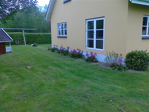

Terrassen skal starte ud for nærmeste hushjørne og hen forbi det bagerste vindue. Bredden bliver ca. 4 meter. - Der hvor tagstenen er lagt på græsplænen.
Set fra den anden side.

Jamen det kan du da sagtens lave, også med lidt fald ind mod bedet. Det er jo kun når det virkelig er styrtregn at problemet vil opstå, almindelig regn vil forsvinde imellem fliserne.
