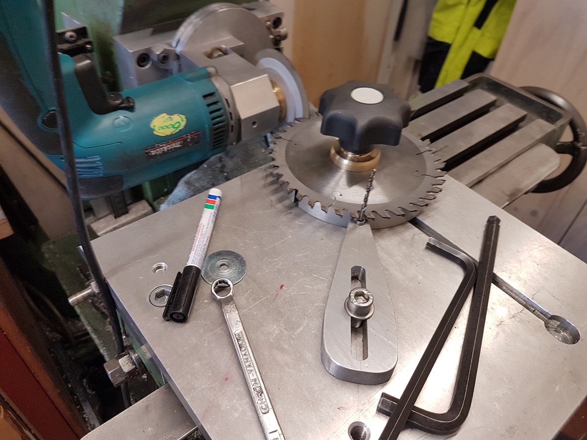

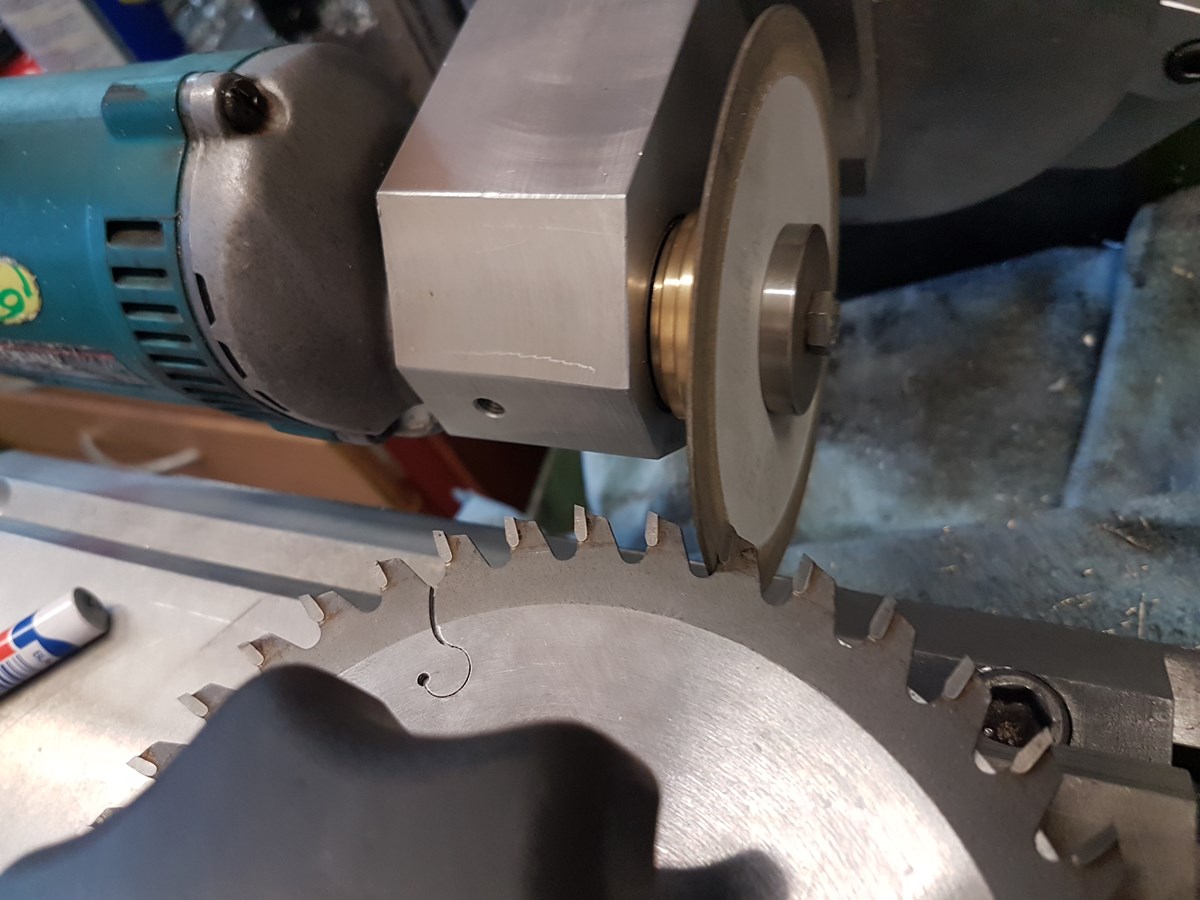

 Så blev prototypen klar til test, indtil videre virker den som forventet.

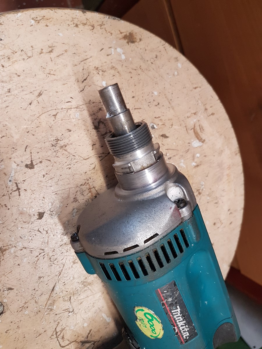

Jeg bruger den på min lille metalfræser, motoren til slibestenen er en gibsskruemaskine der er velegnet da den løber 6000 o/m, jeg har sat et ekstra leje, lige bag slibestenen.
Indtil vider har jeg kun sleben "bagsiden af tænderne" og det bliver nok ved det, men jeg har lavet så den skulle kunne tage alle fladerne på tænderne.
Respekt ! Det ser godt ud.

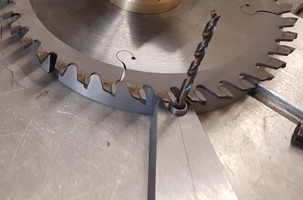

Har du noget fjeder eller noget på dit "bag stop", eller er det helt manuelt Je_ns?

FoXX skrev den 08-09-2022 00:56:47
Mvh.
Mikkel
 Det er et fast stop, ,det er en hærdet bøsning (borebøsning) som jeg sætter et bor ned i, boret fjernes når klingen drejes til ny tand, og sættes så ned igen og tanden køres ind imod. Det var den nemmest måde at lave det på, og med de få klinger jeg skal slibe, fungere det fint.
Jeg sliber den tand der ser mest medtaget ud først, og indstiller så stoppet efter den, og sliber resten af tænderne.
Det var egentlig smart at bruge en bore bøsning og slippe for slup.. Godt tænkt!
