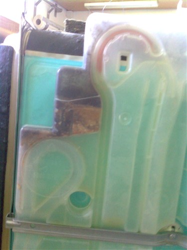

Har ikke fået løst problemet endnu med det hvide der brænder fast på glas udvendig. Hvad er det for noget brunt noget der sidder på skyllesystemet? se vedhæftede billede, skal det sidde der? Det er umuligt at komme ind til det og rense.

Det kunne være grunden til at din maskine ikke virker efter hensigten, så vidt jeg kan se, er det gammel fedt og lignende der har samlet sig der. Og nej hele beholderen skal nok skiftes.
Jeg havde det samme problem med aflejringen i vores bosch. Den gør at der ikke kommer nok vand ind i maskinen. en ny koster omkring1400,-. Jeg rensede vores ved at bore et 3 mm hul lige over aflejringerne og så skylle med varmt vand. Det tog et par timer inden den var ren. Bagefter lukkede jeg hullet med kraftig tape.
Du skal have hele dimsen (varmeveksler tror jeg nok den hedder) af for at kunne gøre det, men det kan sagtens lade sig gøre.

Det løste problemet med den beskidte opvask. Vi havde ikke hvide aflejringer, men generelt et dårligt vaskeresultat hvis vi ikke selv hældte ekstra vand ind. Du kan evt. prøve at hælde nogle liter vand i manuelt mens den kører og se om det hjælper først.

Tak for svaret Borst, det løste problemet. Jeg borede 2 stk 4 mm huller i siden, så jeg kunne komme ind og rense dels med noget 1.5 mm2 ledning og dels ved at skylle med varmt vand. Ja det tog noget tid at få helt rent. Der dukkede en svømmer/ kontraventil op inde i alt skidtet, så den har slet ikke virket pga alt det skidt og fedt. Det er underligt, at man laver sådan en konstruktion, som man ikke kan rense uden at borer huller i den, men det er nok med vilje. Jeg brugte først stærk tap til at lukke hullerne, men det blev ikke tæt, så i stedet for limede jeg tyndt hårdt plast på med loctite og det holdt.
Nu virker maskinene igen og kan måske køre 10 år til.
