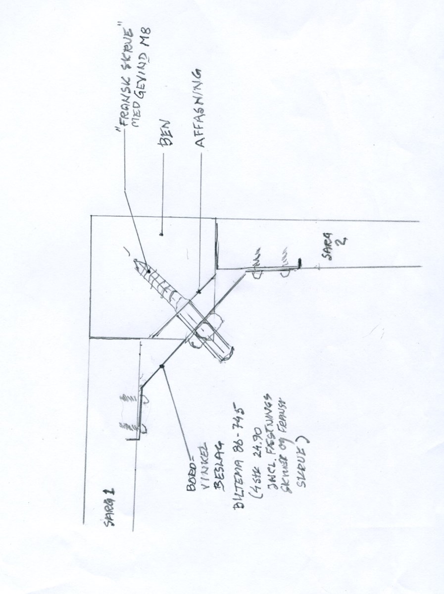

Her er en skitse over, hvorledes man monterer bordben med sarg og vinkelbeslag. Der er en gammel og gennemprøvet metode, og man kan blive ved med med at spænde slør bort. Laver man ben af fyrretræ bør man affase den yderste kant også og  bruge en gennemgående bræddebolt, da en fransk skrue givetvis vil blive trukket ud. Sargens højde skal indrettes efter beslaget. Bitemas pris er for 4 beslag incl momtringsskruer, franskrue/M8. Højden er 59mm passende til 60mm sarg.
