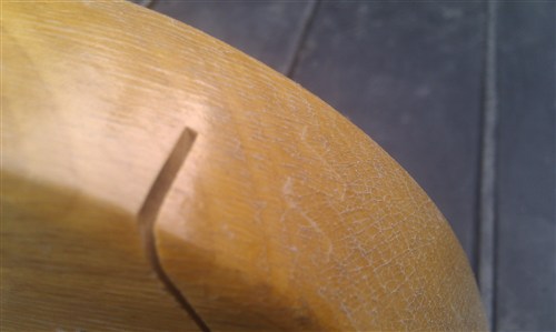

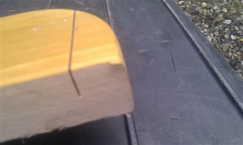

Jeg kom lige i tanke om jeg før, har brugt kærvfræsere i min dyksav, til at skære nogle tynde plastbelagte metalplader med.
Centerhullet i kærvfræsere er ofte ø22mm, så det krævede en lille redutionsring, at få det ned i ø20mm, som passer til saven...
Jeg havde en helt ny ø80 og 1 mm bred kærvfræser liggende.
Bøgetræ var lige det der var forhåndenværende, men det skar den fint i...
I må bære over med de lidt dårlige, mobiltelefonbilleder...
mvh jens
Her "indgangssiden" der er skåren 15mm i dybden. (på frihånd uden føreskinne)
Her "udgangssiden" næsten ingen grater.
Fint helt glat snitflade.
