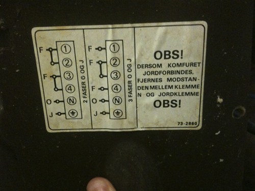

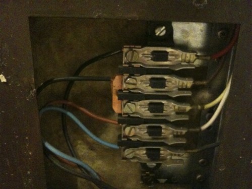

Dette var det gamle setup:

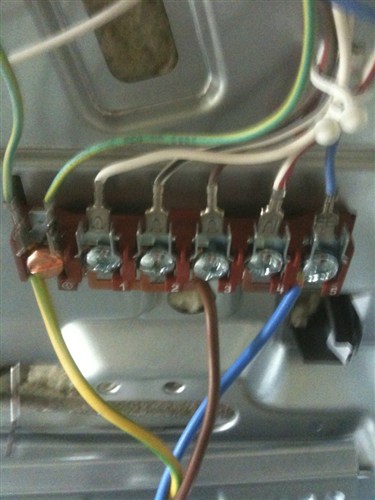

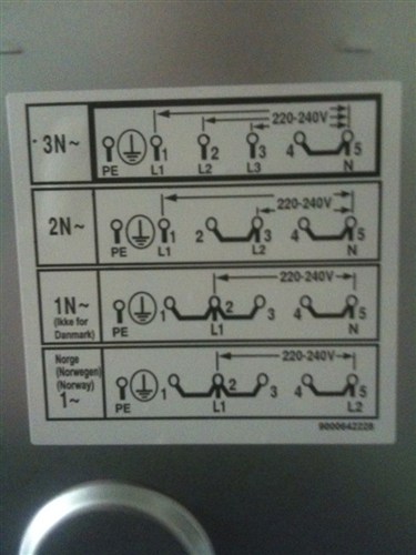

Nye tilslutningsmuligheder:
Ledninger der er tilsluttet var et kraftstik til brug i Norge. Så det har jeg afmonteret.
Håber der er en venlig og klog sjæl der kan give mig et hint om hvorledes jeg skal tilslutte ledningerne.

På det gamle komfur har du entydigt 3 faser, så det gælder vel også for det nye.
Du skal bruge den øverste tilslutningsmulighed (3~)
L1 = F1
L2 = F2/3
L3 = F4
N = O
PE = J
Husk at fjerne unødvendige kortslutningsbøjler.
Bent.
