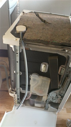

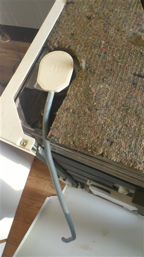

Har forsøgt at lave min opvaskemaskine, og det er også næsten lykkedes, udover at jeg ikke ved om den er samlet korrekt.. Der går en slange fra toppen af maskinens venstre hjørne, og ned i venstre side, men da jeg hev den op fra siden så jeg ikke hvor den i sin tid sad fast.. Så nu ved jeg ikke hvad jeg skal gøre af den.. Nogen der ved hvor den hører til?
Mvh. Kia
den skal puttes ned i det bagerste hjørne i det plastik man kan se på billedet.Det er en kondens slange hvor at vandet lander nede i det plastik stykke som fungere som opsamler for kondensen og derefter fordamper pga på virkningen af varmen fra maskinen
