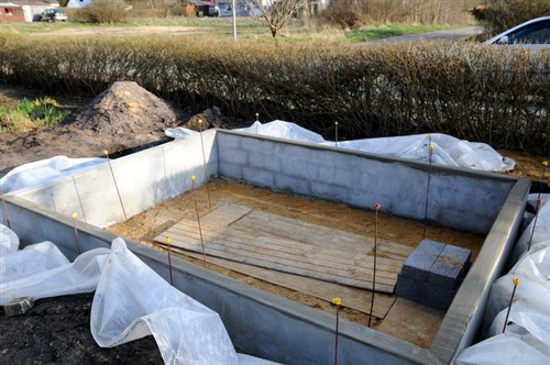

Jeg har i de sidste 1,5 uge (ud over en større påskefrokost) lavet sokkel til drivhus.
Den er 3 Leca blokke høj og står på 10cm beton. Den er pudset på alle sider, på ydersiden dog kun 2 sten ned. Den sidste er bare "svummet"
Nu kommer jeg i tvivl om 2 ting.
1. Hvor lang tid skal der min. gå før at jeg kan male den ? Der er 2-5 mm puds på siderne og 1-1,5 cm på toppen. Bare når det er lysgrå ?
2. Jeg har noget kalkhvis murmaling, diffusion åbent. Jeg havde tænkt mig at give beton pudset 2x blå vand for at tætne det og så 1-2 gang maling. Men er det dumt ? Skal jeg nøjes med blåvand på ydersiden op til hvor jorden slutter og så bare maling på resten så den kan "ånde"
