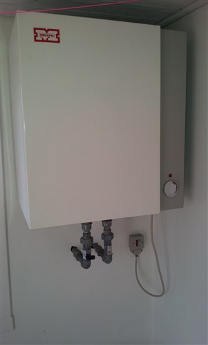

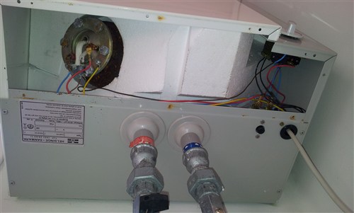

Mange tak for rådene. Inden jeg går videre uploader jeg lige to billeder som måske osse kan besvare mine spørgsmål...
Nogen der kan se hvilken model det er? Er den for gammel? Er der noget på billedet I kan se jeg skal gøre noget ved?

Det er en 30 l hurtigvandvarmer , dit problem er at der er luft inde i vandbeholderen , du skal åbne for koldt vand tilslutningen og vente på at der stabilt løber vand ud af en varmtvandshane ,så er der vand på beholderen , og du kan sætte strøm på og håbe på at du ikke har brændt varmelegemet af , hvis du holder en vandtemperatur på mere end 55 C er det nok en god ide at afkalke den.................

Hvis du bøjer dig ned og kigger på mærkeskiltet ( sølvgrå fætter) i bunden vil du se typen angivet som 903 dvs. 30 liter med rør ned. Der står også hvor gammel den er!
Tag spændingen til varmelegemet på gruppen hvis du kan - så der ikke sker noget hvis rammer afbryderen og tap vandet af.
Varmelegemet sidder bag flangen med de 6 bolte og i grunden skal du som udgangspunkt kun bruge en ny flad pakning som ligger mellem 'halsen' på beholderen og flangen på varmelegemet.
Husk at rense fladerne hvor pakningen skal sidde grundigt uden at ridse og hvis pakningen stadig er lavet af fibermateriale, fedtes den kraftigt i paksalve.
Det kan være lidt 'tricky' at få varmelegemet ud, hvis kalken fylder mere end hullet (hvis du forstår!), men ved en fornuftig vægtning mellem vold og 'Fingerspitzgefühl' er det muligt at trække ud. Prøv at få så meget som muligt af det der efterfølgende ligger i bund af beholderen ud med fingrene.
Hvis du ikke gider/magter/ går i sort over ovenstående/ har tid og øl til at afkalke den, passer den næste model 907 direkte på rørene, du har jo unioner lige under - jeg tror faktisk ophængsbeslaget også kan genbruges, men det er jo en lidt anden pris end ovenstående og det må man ( i teorien ihvertfald) ikke selv.
