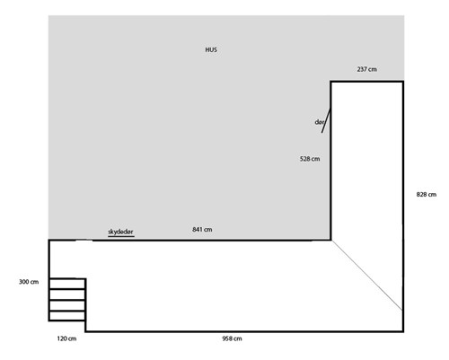

Jeg skal til at lave en hævet terrasse og får forskellige meldinger om afstand mellem stolper og spær alt efter hvilket byggemarked jeg spørger, så nu prøver jeg her.
Terrassen er L-formet og følger huset. Den er 3 meter dyb på den ene side og 2.37 meter dyb på den anden side. Den skal hævet 1 meter over tærren. Jeg regner med at bruge 50 x 150 mm spær mellem stolperne og også 50 x 150 mm som strøer mellem stolperne. Se vedlagte tegning.
Mine spørgsmål er:
1) Hvor langt skal der være mellem stolperne (som spærerne hviler på?
- Eller sagt på en anden måde: Hvor langt spænd må der være på sådan et 50 x 150 mm spær?
2) Skal strøerne hvile ovenpå spærerne, eller kan man skrue dem fast i hinanden, så de kun bliver de 150 mm høje og ikke 2 x 150 mm høje?
På forhånd tak
/mikkel
Jeg er lige ved at bygge en terrasse på 5x5 meter og en på 4x4 som skal hænge sammen.
Jeg har ca 120 mellem stolper, jeg tror dog godt du kan gå længere ud. Jeg lægger 50x150 som "spær" og 50x100 mm strøer. Det var de anbefalede størelser fra bygemarkedet.
Strøer behøver ikke hvile på spærene, du kan montere dem med bjælkesko men det vil give
en del mere arbejde efter min mening.
