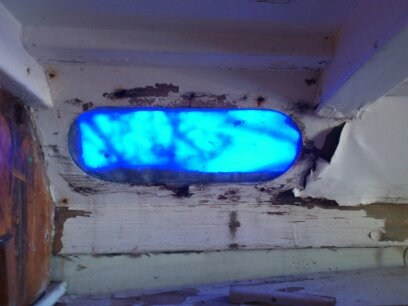

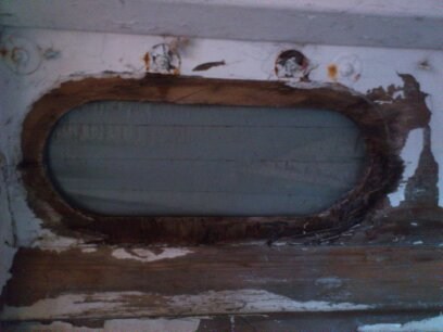

Flere steder er træet omkring vinduerne i min LA krydser råddent, men hvordan skifter man det, uden at ødelægge glasfiberen på den anden side og hvordan får man vinduerne til at sidde i igen?
-Zacha
tror at det bedste du kan goere er at save det raadne trae helt vaek, saette nyt i, og give det en gang fiber, og derefter kan du save nye huller til dine vinduer. efter hvad jeg kan se, er der jo en del raadent trae 5-10 cm paa alle sider paa vinduet. Tror ikke der er en "nem" loesning saa det bliver godt, saa bare igang, saa svaert er det heller ikke. God arbejdslyst.
