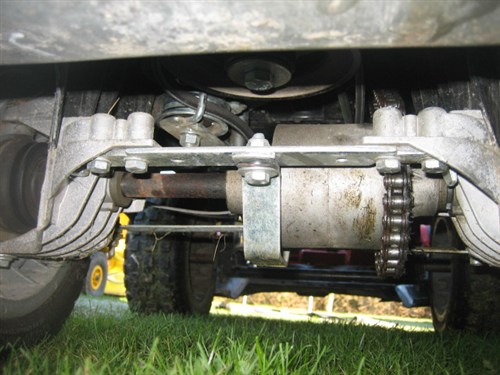

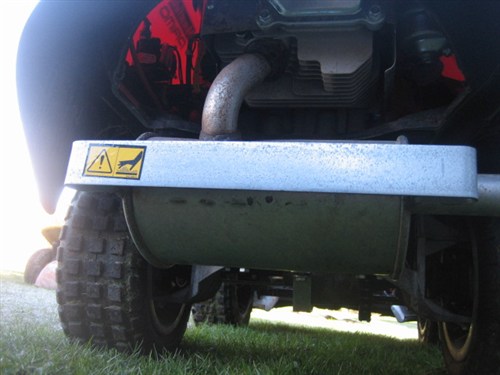

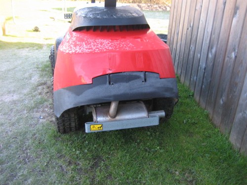

så er der billeder. den flade stang som er helt bagerst, er punktsvejst på udstødningen så tror ikke den kan holde til det.
Du skal ind og have fat i noget kraftigt, måske omkring hjulene.
Der er da nogle bolte, som du må kunne skrue det fast på.

Du må kunne bruge nogle af de bolte inde under, noget 6 mm fladjern fra hver side der mødes ude bag potten hvor bolten i krogen holder det sammen.. Det kan vel klare det vandrette træk.. Men ved ikke lige med det lodrette hvordan den kan klares.. Hmm.. Er der noget inden under det røde skjold man kan bolte noget fast til der kan gå ned og holde et tryk..??? ( husk trækket skal foregå under baghjuls centrum, så du ikke tipper bagover ved tungt læs.!)

Der må jo også være lidt metal, bag det sorte skjold, som der kan skrues noget fast i.
