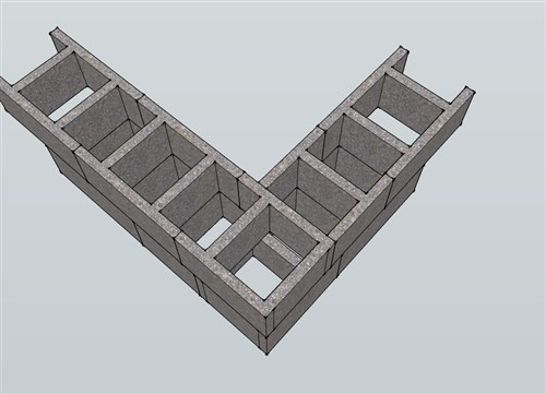

Se f.eks. denne tegning for en placering hvor "hullerne" er korrekt ovenover hinanden - også i hjørnet. Men hvis det skal lykkes, så kræver det en del molestrering af blokkene i hjørnerne.

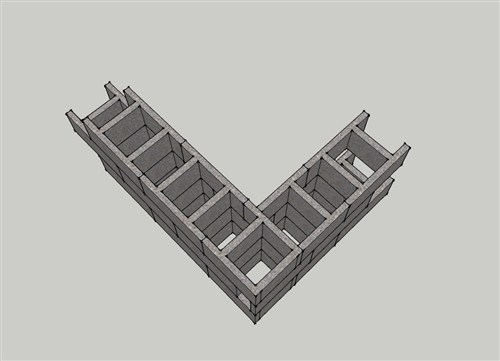

Nedenfor har jeg bygget dem mere ligefrem - men så er tværsiderne ikke ovenfor hinanden, hvilket vil betyde at den udstøbningsbeton der kommer ned i dem ikke vil kunne komme ud i alle hjørner.
Men måske er det ikke noget problem.

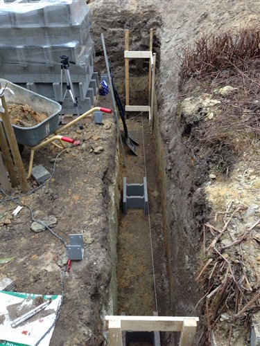

Nå... jeg endte med en løsning hvor jeg fik lavet det i halv forbandt - og med noget jern i. Der kan lande en flyvemaskine oveni den mur nu - uden den flytter sig.
Først udgravning 90 cm dybde.
Så bygges det op med 3 skifte ad gangen og så beton i - og en bunke jern

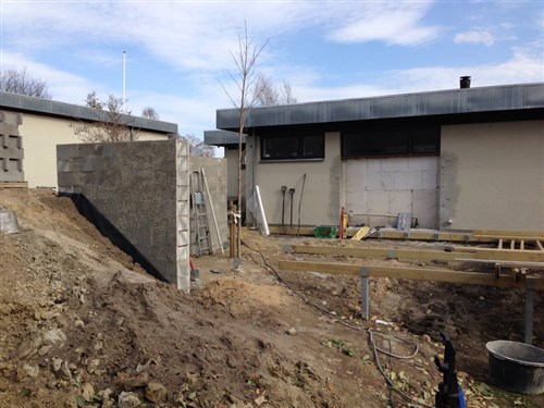

Der gøres klart til puds (plus i øvrigt terrasse og der gøres klar til ny terrassedør)

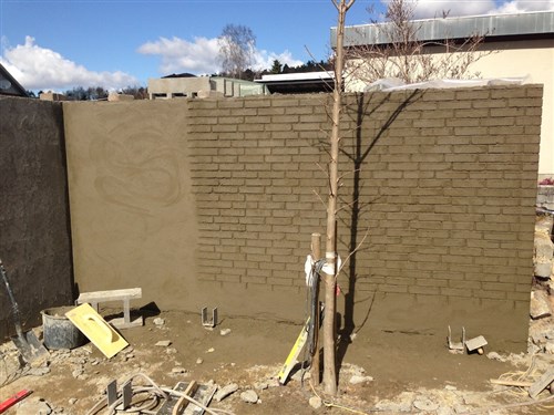

Så pudses muren + at der kradses ud til look-a-like muret væg
"Vandskuret" og malet

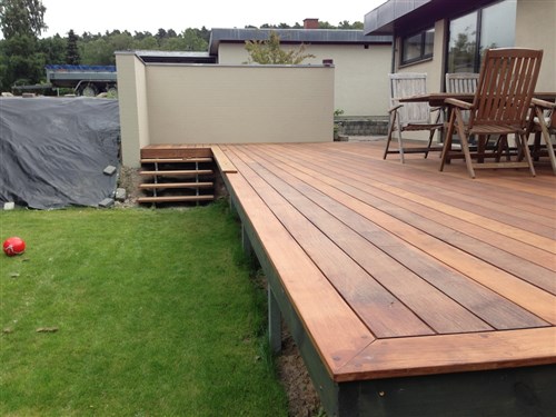

Færdig med Zink murkrone og en lille Ipé terrasse to go.
