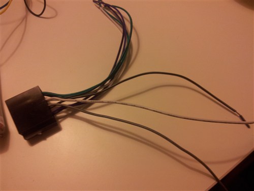

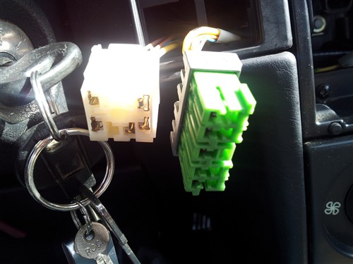

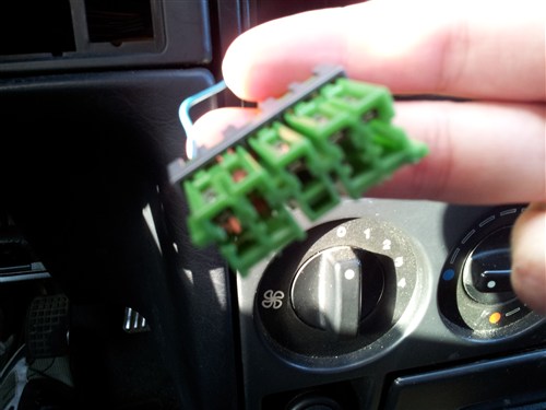

Her er nogle billeder af de stik som er i bilen :

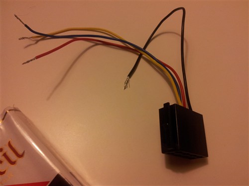

Og de skal omformess til :
Hjælp..

kunne sådan et her mon ikke passe?
http://carsound.dk/produkt.asp?id=215&pk=715&produkt=ISO-%2F_Multistik_Citr%F6en%2FPeugeot
ellers kan jeg nok guide dig frem til t klippe klistre
Det ligner den er for stor i forhold til det grønne stik i bilen,.
du må gerne guide mig til at klippe klistre

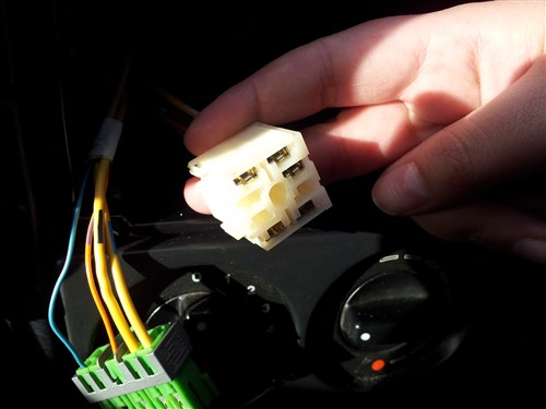

Det hvide stik har  INTET  med radio tilslutning at gøre , men på det 3. billede kan man skimte nogle af de rigtige som er klippet af stikket ! sikkert højttalerene -  Har der ikke været radio i bilen mens du har haft den ??

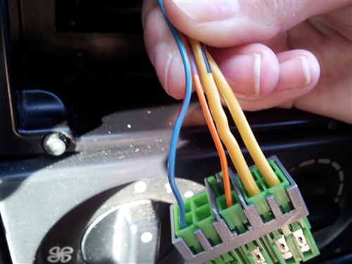

Der er 8 af de små grønne ledninger der bagved.
Og der er en blå og 2 gule som er tykkere..

du har ISO stikket til at lodde på.
så det bare igang med at måle dig frem til konstand + tændings + og stel
højtalere er ldit svære, men det er nok de 8 tynde du har.

Jeg har haft en til at kigge lidt på det.. Og det viser sig at der er blevet klippet og klistret i det..
Så jeg får en professionel til at lave det om til standard iso :-)

Her er lidt hjælp, hvis du selv vil prøve !
de 2 plusser kan du finde med en simpel prøvelampe i forhold til stel - der er en med fast plus og en med plus når nøglen er til.
Der er så muligvis en til med plus når lyset er tændt på bilen.
De 2 eller 4 sæt højttalerledninger kan du finde (uden at ødelægge noget) med hjælp fra et alm. 1,5 V batteri med to stykker ledning på.
Du tilslutter en ledning til en af de ledninger du regner med er til Ht. og søger så på de andre indtil du hører det skratter lidt i en af højtt.
så har du fundet en og du kan høre hvilken det er - så fortsætter du på samme måde til du har fundet resten.
Hvis du går i gang så skriv igen - så skal jeg fortælle dig hvordan ledningerne skal forbindes i "ISO" stikkene.
