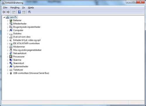

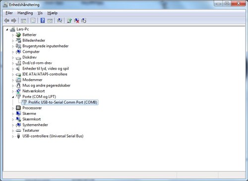

Prolific'en glimrer ved sit fravær lige indtil du rent fysisk smider GPS musen i USB porten.
Nedenfor vist er min Windows 7 pc uden hhv med GPS-musen fysisk tilkoblet. I begge tilfælde er Prolific-driveren installeret.
Vi kan i øvrigt (gen)kende at den er sat til ved, at vores cursor farer rundt på skærmen og åbner startmenuen hvert andet sekund - fordi Windows tror, der er sluttet en seriel mus til

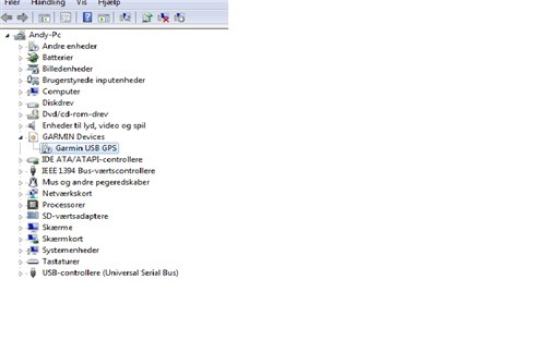

Jeg bruger en Garmin GPS 60 som antenne.. Det kunne jeg også med første udgave af DLSK

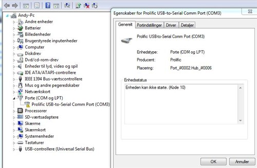

Jeg har læst den vejledning forfra og bagfra.
Enheden kan ikke starte. (Kode 10)
Når jeg så søger i enhedshåndtering efter hardwareændringer skriver den
der blev ikke fundet nogen driver
jeg har installeret prolific driver som fulgte med på en lille cd.
Jeg har installeret USB driver fra garmin.. skal den have en speciel seriel driver fra garmin??
I hvert fald har jeg den lille dumme gule trekant med udråbstegn i..
