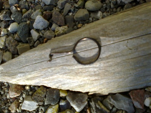

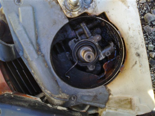

Løs fjerder på Stihl Slente 25 4920 22-03-2012 08:09 På min Stihl 390 motorsav, sidder en fjerderlignende en rundt om udgangsakslen bag koblingen. Den sidder bare løs og og rasler. Er der nogle der ved hvor og hvordan den skal sidde, eller om den evt. er knækket. Se de vedhæftede billeder. 6 svar Følg tråden Annonce Annonce Annonce

Slente Trådstarter 25 4920 22-03-2012 11:27 hvis "fjederen" sider ind under koblingen. det er til oliepumpen til kædesmøring.! Ja måske, men den sidde bare løs, og der er ingen steder jeg kan fastgøre den. Jeg ved ikke om du kan se det på billede 002, men i enden til venstre på billedet er det som om den måske har siddet i et hul. Der sidder en stor skive mellem fjerderen og koblingen, og den rasler af H til når den kører.
Håndværkeren 20251 22-03-2012 12:12 Du kan jo prøve at pille den ud, og samle motoren. Så får du at se hvilken betydning den eventuelt har
Slente Trådstarter 25 4920 22-03-2012 14:30 Du kan jo prøve at pille den ud, og samle motoren. Så får du at se hvilken betydning den eventuelt har Ja, det har jeg prøvet, og det har udmiddelbart ikke nogen betydning, for maskinen kører og smører helt ok. Der er bare det, at når det er monteret fra ny, må det have en mening.
Slente Trådstarter 25 4920 23-03-2012 11:58 Det er snekkedrevet der er totalt slidt op. Fjederen skal sidde i en fals på det brune omkring krumtapakslen. En fals der var der engang. Jeg fandt løsningen ved at Google et billede af et nyt snekkedrev frem. Det er bare underligt, at jeg ikke har haft problemer med smøring.
SaveNiels 110 8300 26-03-2012 14:18 Hej Slente Det er korrekt at den skal sidde dels på akslen og dels i et hak på koblingsskålen og at den driver din oliepumpe. Hvis du fortæller mig hvilken model saven er så kan jeg maile dig en tegning af hvordan det skal se ud og hvordan den skal være monteret, samt hvilket reservedelsnummer den har. Niels Ejnar www.saveniels.dk
