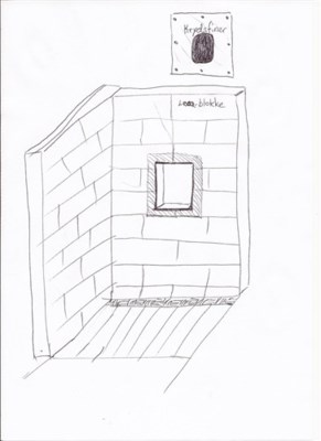

Hej. Jeg ville lige høre om i havde en mening om mit lille projekt..
Projektet går ud på at montere en plade af en art, i det skraverede område på billedet.
Der skal fræses ca. 1,5 cm. i dybden, så pladen kommer til at gå lige med resten af væggen.
På pladen skal der monteres en Grohe Rapido-t indbygningsdel, til en hovedbruser.
Spørgsmålet er så om det er en holdbar/lovlig løsning. ???
Der skal selvfølgelig vådrumsbahandles efter foreskrifterne og monteres fliser derefter..
Har i noget bud på hvilken plade man kunne bruge ? Evt. vandfast krydsfiner el. fibergips ??
Håber at høre fra nogle kloge hoveder

Hvad er der bagved, trapperum?
Du kan jo altid, hvis du vil være på den sikre side, skrue 2 lag vådrumsgips op på en vandfast x-finer, så skulle den være i orden iflg foreskrifterne. - Så ville jeg ikke fræse noget ind i dine leca-blokke. men hellere bygge en ramme i hullet som gips og xfiner skrues fast i.

Der er en lille skakt der går fra min kælder til øverste etage. Hvor alle mine rør går så jeg altid kan komme til dem. Jamen problemet er at den plade der skal være der, må max være 15 mm. Tyk. Det ved jeg en en fibergips plade er, men jeg ved ikke om et enkelt lag er lovligt.... ?

Hvorfor må den kun være 15mm?

Ellers passer den der Grohe Rapido indbygningsboks ikke..

Men er der ikke hul bag ved, er det virkelig fyldt helt op med installationer så der ikke er 20-25mm fri?
Alternativt kan du bygge ud i rummet, skrue gips op på skinner uden på lecavæggen?

Jo der er masser af plads, der er ikke der problemet ligger... Det er lidt svært at forklare, men den boks der skal skrues bagpå pladen, har et Punkt der skal gå en hvis længde ind gennem hullet i pladen.... Og det kan den ikke hvis pladen er for tyk..

http://www.pro.grohe.dk/p/21_41642.html vælg den video der hedder drysses wall mounting, så kan du se hvad jeg mener.

Studded wall mounting. Undskyld.

Såvidt jeg kan se er der både vandfast x-finer og en gipsplade, samt plads til yderligere en gipsplade (eller er det en flise?) inden for min-max mærket?
Nå, men sig det ikke til nogen, men... Hvis du tør kan du bruge en vandfast x-finer som vist og en vådrumsgips yderst, dermed droppe et lag gips. Det er ikke ifølge foreskrifterne og skulle der opstå problemer er der vist ikke andre end din pengepung som dækker..

Hvad med en 15 mm Fermacell plade ( fibergips ) - det er lovligt med en enkelt plade når den er 15 mm.
Den kan du også skrue i. Har selv brugt det i en brusekabine i sommerhuset. fliser udenpå og brusestang skruet direkte ind i fibergipspladen.
