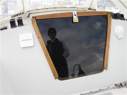

Min "glasluge" er lavet af 10 mm Lexan.
Det virker fint og er meget stabilt. Nemt at skære og bore i.
Her er et billede af lugen:
Jan
