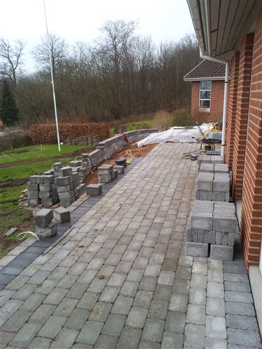

Er igang med at få lavet en ny stenterasse og de nye fliser går lidt op over murstenene ved huset. Dog er der en lille kant på ca. 1 cm inden huset, så stenene rammer ikke direkte ind på huset og hældningen/faldet er ok. Der bør derfor ikke kunen komme vand ind til huset.
Er det håndværkermæssigt korrekt udført? Eller bør vi få det lavet anderledes.
Håber I er friske på nogle hurtige retur meldinger, da min håndværker er i fuld gang og han siger at det ikke har nogen betydning?

stenene bør absolut ikke lægges op over murstenene!
din brolægger må finde en anden løsning
