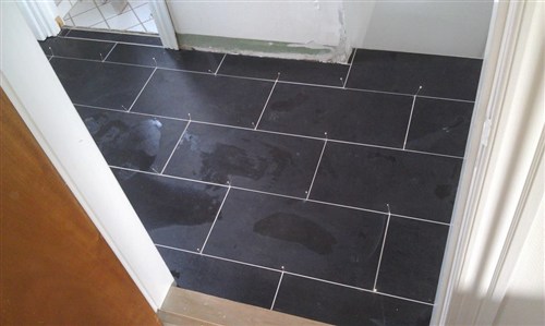

som i kan se på billedet er gulvet lagt og det blev på 15cm. men tak for svarene alligevel.
