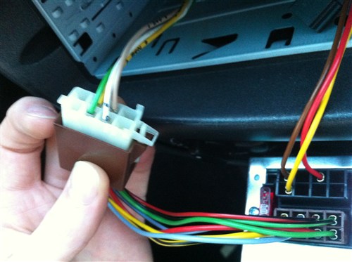

2. Jeg har haft radioen ude og kan se, at der er 4 højttalerudgange med plus/minus, hvoraf de to midterste er benyttet til højttalerne foran i bilen. Findes der nogle specielle dimser til at sætte for enden af højttalerkablet, så det passer ned i hullerne (Se billede nedenfor)?

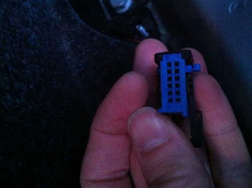

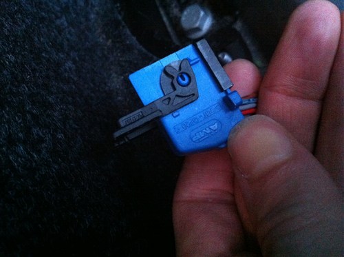

3. Jeg har opdaget et stik i bagagerummet, som jeg ikke umiddelbart ved hvad skal bruges til (som alt andet i bilen). Det kan ses nedenfor. Er der nogen der kan hjælpe?

Du kan sagtens få nogle "terminaler" som vi kalder dem, der passer ned i dine "iso-stik"
en vel assoteret auto forhandler eller et bosch carservice burde have dem - du kan selvfølgelig også vælge at klippe de to hold ledninger som du skal bruge fri af stikket og så samle dem med dine højttalerledninger.
De stik som du har fundet i bagagerummet skal du holde dig fra (undskyld) men de er til noget udstyr som ikke er monteret i din bil og de har fat i noget i den anden ende !

uha nej ikke klippe i ledninger, taler af erfaring, for at gøre en lang historie kort, gjorde i min svigerforældres toyota og det var kun højtaler ledninger også, lyset forsvant i uret, instrument og nærlys.
der er noget med at den er stelstyret så siden dengang har jeg aldrig klippet ledninger til radio eller højtaler.
ofre hellere de kroner på de terminaler.
Polobjørn: Tak for ordet "terminaler"... Det var lige det jeg manglede til at finde igennem elektronik-junglen... Af ren og skær nysgerrighed - hvad er det blå stik til?

Jeg kan IKKE sige dig hvad det blå stik er til - du kan muligvis finde ud af det hvis du køber "haynes rep. håndbog" "birgers Billige Bilbøger"  http://www.birgersbilligebilboeger.dk/ til din bil - alle ledninger i en  fransk bil har numre samt en farve mærkning og i "haynes" bogen er der lednings diagrammer over det meste af ledningsnettet i din bil.
Hvis du ikke kan få fat i de therminaler til ISO stikket kan du godt klippe ledningerne ud af dit
stik mellem stikket og radioen og så gå viddere der fra.

Det endte med klippe-løsningen i mellem-stikket, hvilken fungerer fint

Blot et forslag til det m det blå stik.. For jeg havde engang for 800 år siden en bil m en blaupunkt 6 cd changer boks der netop fyldte op i bagagerummet, stikket minder meget om det dengang... Wåw meeget avanceret dengang.. ;-))
