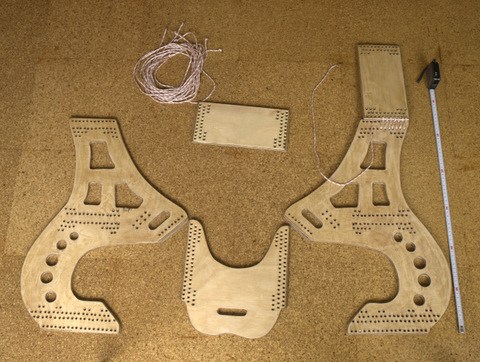

Jeg har igen forsøgt at lave en ting som skulle få det til at blive hurtigere forår.
Fandt et billede af en stævnstige til en lidt større model end vores - og tænkte straks, "sådan kan vi ikke undvære"
Jeg ville lave een der kunne foldes sammen - og bruge et "snøre-hængsel" istedet for metalhænglser. Desuden skulle den kunne komme ned i vores kistebænke.

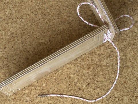

"Snørehængsel" er en 8-tals surring som tillader to dele at bevæge sig som et hængsel:

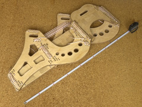

Lavede først pap-model, tilpassede med ny papmodel, og så en model i MDF plade. Da den kom til at passe på båden lavede jeg den rigtige i 12 mm vandfast finer, som er blevet lakeret med epoxy (lidt fortyndet m. cellulocefortynder) i 2 omgange.
Her er billederne af stumperne og færdig:

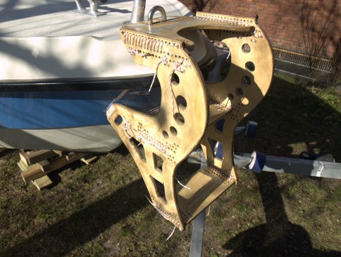

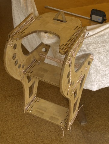

Samlet og ophængt som den skal hænge på stævnen: (gummislangen skal forestille den låsebøjle, som stigen skal hænge på

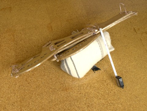

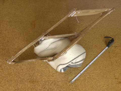

Her er den foldet sammen:
Den vejer kun ca 2,5 kg, og kan gemmes ned i alle vores stuverum.
Ja så mangler jeg bare at afprøve den rigtigt på båden.
Hvad er så meningen med denne stævnstige - jo vi ligger meget ofte ved kysten, og nu kan vi bedre lægge os ind til nogen store sten - ligesom de gør meget i Sverige i skærgården - så skal vi ikke soppe så meget rundt.
God Sommer - Hilsen A.
PS - snørehængslet kan ikke klare trækket uden lidt supplerende surringer, for ellers så rutcher snoren i hullerne. Derfor de mange huller.

Du er da ialfald ikke helt uden evner
Et flot stykke arbejde du der har lavet og ideen er heller ikke tumbet.
Dine 8 tals suringer skal nok holde, jeg ved at de bliver brugt til at holde rorene på Wharrams store Pahi 52. katamaraner
Men du skal nok give træet noget lak, ellers bliver det hurtigt grimt og gråt.
Hej Håndværkeren
- tak for de pæne ord om mine evner - det har ihvertfald været lidt af et hyggeligt vinter-projekt med en masse små forsøg med surringerne, hulafstand og tilpasning.
Ja jeg har netop set surringerne ved en af disse katamaraner som en ven byggede - netop en ror-surring som virkede som hængsel for roret. Linen er 3,5 mm, som nok har en brudstyrke på 2-3oo kg.
Lakering - Jo jeg har givet det 2 gange langsomthærdende epoxy. 1. gang fortyndet m. 25% cellulosefortynder, 2. gang ca 10 % - på den måde trænger det ind i træet først, hvorefter fortynderen fordamper inden epoxyen hærder. Så ligger der et pænt lag epoxy på træet tilsidst. Nede i hullerne er det jo også lakeret samtidig med. Håber det kan klare noget fugt.
Hilsen A

Stævnstigen er nu afprøvet på båden.
Det ser ud til at det passer fint på stævnen, og det kan også holde til at jeg står og gynger lidt op og ned med mine personlige lidt under 100 kg.
Så mangler vi bare bundmaling og småting - så er vi klar til at komme ud på de små øer og trave, fotografere osv.
