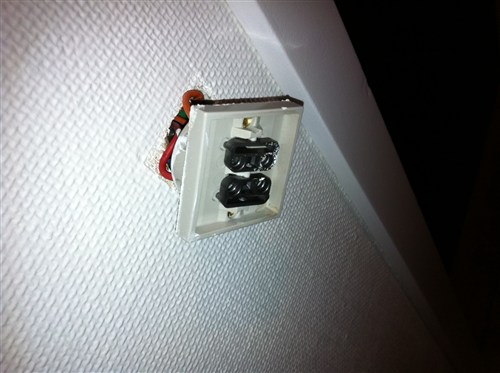

Hejsa,
Jeg har skiftet nogle afbrydere, men har ikke fået tilsluttet ledningerne rigtigt (ser det ud til)
Nogen der kan fortælle mig hvad der er galt her? Der er 3 afbrydere som tænder/slukker for de samme spots.
 Du har gang i en korrespondance tænding - den afbryder som du har billede med af, er 1 ud af 2 stk "korrespondance-afbryder" - når du så har 3 steder du kan betjene, vil der et også indgå en krydsning-afbryder - som har tilslutning af 4 leder.

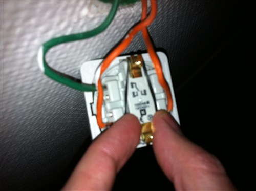

#2 (virker ok):

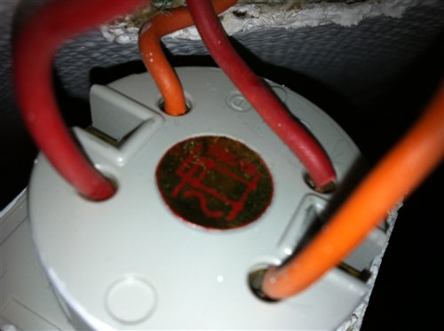

#3 (virker ok) (kun venstre afbryder, den anden er til noget andet, tror jeg):

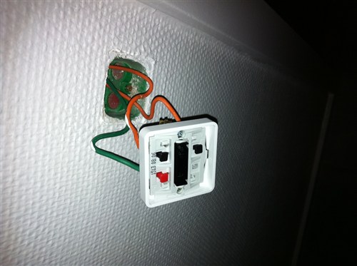

http://imgur.com/FQ6Ix,Hxjbu

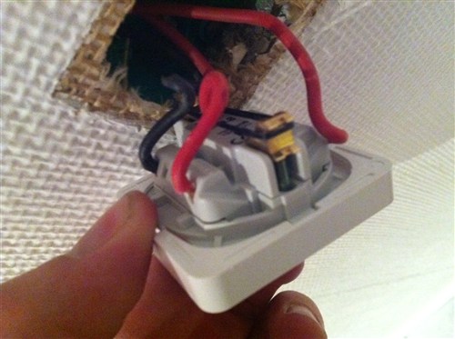

3#
Dette er din krydsningafbryder - det dæksel som høre til denne betjener begge afbryder samtidigt - så når du tester skal du også betjene begge kontakter på den - så de altid følges ad.
Ud fra billederne vil jeg skyde på at det er en type A - Korrespondancen
Ahh ja det er en klassikere, enhver elektrikkers drøm! korrespondance krydsning!
Sådanset ligegyldigt om den bliver tilsluttet i A eller B, men jeg ville fortrække B.

Hahaha.... jeg er en tumpe.
Alt virker fint, viste ikke de skulle følges ad
Takker for hjælpen.
