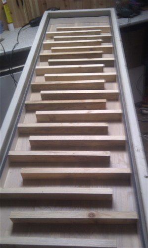

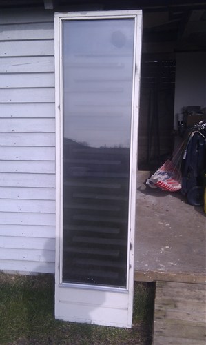

Hej alle LDS'er... Her er mit foreløbige bud på en luft solfanger. Vejret har ikke været det bedste men de første målinger viste tæt på 50 gr C. Der kommer selvfølgelig en blæser på, når den bliver monteret.

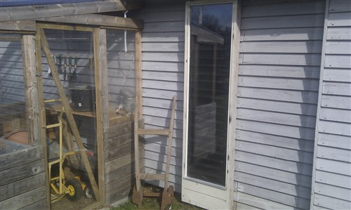

Fangeren er hængt op på væggen til værkstedet, men toppen af kassen er desværre i skygge det meste af tiden.

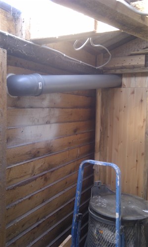

Skal sgu nok overveje lidt isolering rundt om røret, eller er det mon nok at vikle det ind i alufolie?

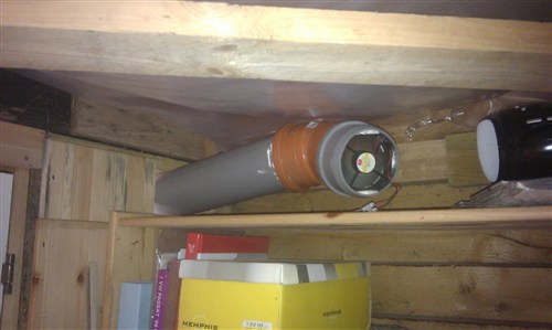

Indblæsning i værkstedet.
En gammel pc blæser fik nyt liv i værkstedet.
Og på trods af at værkstedet OVERHOVEDET ikke er isoleret havde jeg igår 10 grader udenfor og 18 grader indenfor , så når jeg får fat i noget isolering bliver det vidst helt godt
Og det bedste ved det hele.....det har ikke engang kostet 100 kroner ialt (fordi man altid har noget gammelt skrammel i gemmerne!)

Jeg har kun malet det indvendige med rigelige mængder af matsort spraymaling
De sidste par dage, hvor der har været en del sol har temperaturen i afgangsrøret lagt på omkring 30 grader. Jeg er også gået så småt igang med at isolere værkstedet så det bliver lunt og godt derinde til vinter!
