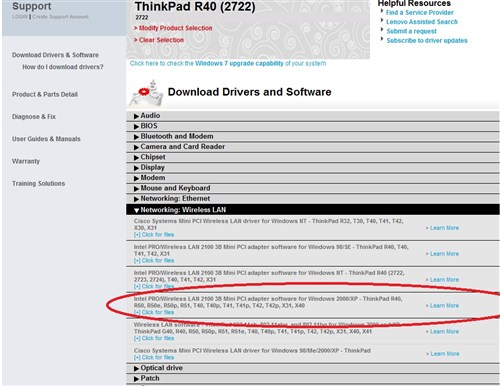

Jeg har fået en computer som ovenstående. Jeg har omformateret den og lagt en Windows XP Pro. ind på den. Den kører sådan set fint, men jeg kan ikke få den trådløse forbindelse til at virke. Årsagen er at jeg mangler en driver som passer til den. Den hedder:
PCI\VEN_8086&DEV_1043
Har prøvet at google den, men det eneste jeg får, er en masse hjemmesider der vil sælge mig et skanningsprogram. Jeg vil hellere bare have driveren.
Er der nogen der kan hjælpe?
Mvh Finn
Gå ind på Lenovos hjemmeside: http://support.lenovo.com/en_DK/default.page#
Klik på "Find product"
Klik på "use quick path"
Skriv 2722 og klik på "find my product".
Klik på "drivers and Software"
Der kan du finde alle drivere til din bærbare. Også til dit Wireless som er fra Intel.

Ærgerligt du har givet op for den er der jo.
Den kan selvfølgelig også downloades fra Intels hjemmeside når nu du har navnet på den. Intel 2100.
Hej Maximus
Tak for svaret. Jeg prøver da igen.
Mvh Finn
Hej Maximus
Så lykkedes det. Tusind tak for hjælpen.
