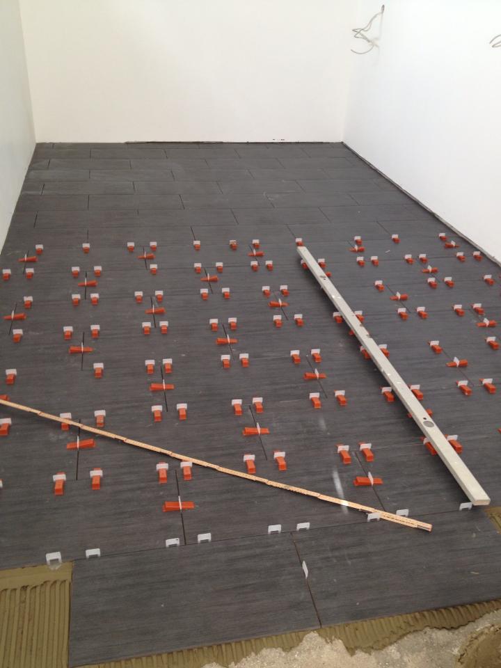

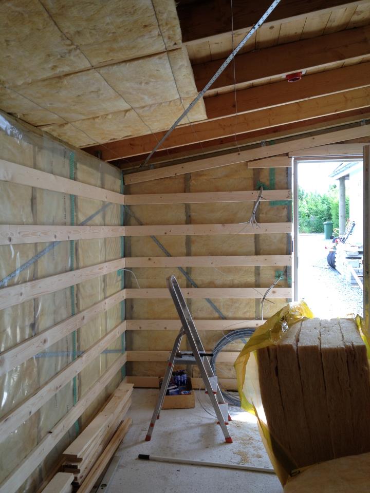

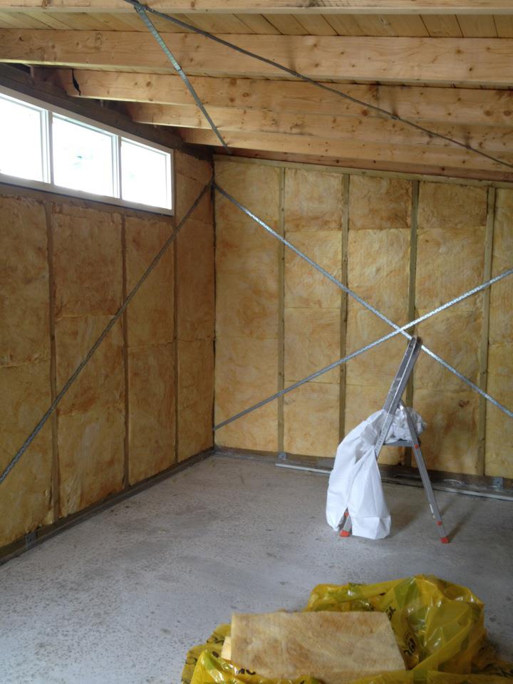

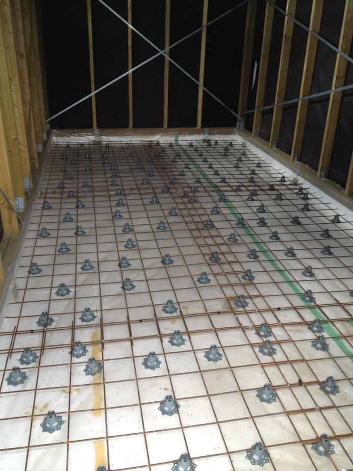

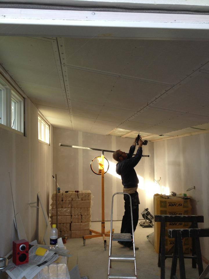

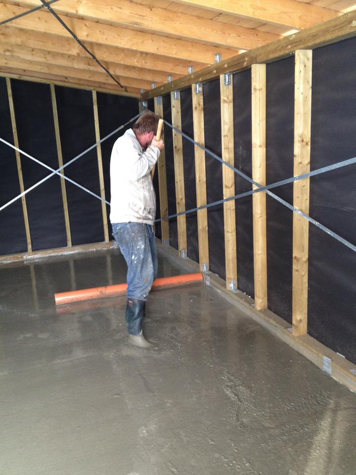

Jeg droppede faktisk betonfliserne. Endte med at grave ud og rette rimeligt af. Lagde 150mm styrolit. Ovenpå lagde jeg dampspærre + rionet - og fik et 12-14 cm beton lagt ud (fra Dansk Mobil Beton - så jeg ikke skulle regne ud hvor meget jeg præcis skulle have). Sleb gulvet af med en betonsliber (der var intet behov for nivellering bagefter) - og har lagt 300x600mm klinker i stedet Så det blev en lidt mere "luksus" udgave.

Flot projekt og ikke mindst resultat! Jeg skal i gang med et lign projekt og er meget i tvivl om jeg skal lave en randfundament eller som dig, et punktfundament. Jeg vil helst slippe for gravearbejdet og gå med punktfundamentet, men her er jeg meget i tvivl om afslutningen mod jordlag udvendigt. Jeg kan se på dine billeder at du har (måske) styrolit under rem'en, mellem beton-stolperne ud mod jordlaget? Er det korrekt? Hvor langt går de ned, og hvordan har du afsluttet mod jordlaget udvendigt?
phpgeek# hvad har du der holder på isolering og Beton?
For er også i gang med at lave nyt skur/værksted, og der havde jeg tænkt på om man kunne lave et punkt fundament, også sætte fibercement pladre ned i jorde 30-40cm ned, også lade dem stikker 20 cm over, hele vejen rundt om punkt fundamentet, også bruge det til at holde på min isolering og beton, det vil være noget nemmere end at lave et rigtig fundament.
så hvis du har et billede af din sokkel må du gerne sætte det ind også
MVH
manley
Er der nogen der har "luret" hvordan sokkelen er lavet i dette projekt?
Det ser ud som om der er brugt færdig støbte stoplefødder og så noget isolering imellem. Men hvordan mon der er afsluttet udvendigt og med jorden??
