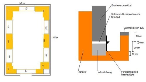

Ligenu har jeg fjernet alt gulv, samt gravet 6 huller ned til sokkel niveau (ca. 1 meter bredde, med 1 meter imellem hvert hul, se tegning), men mangler en vejledning før jeg tør gå videre.

1:
Kan jeg grave hul 1, 5, 9 ud først, understøbe og dernæst 3, 7, 11, understøbe og til sidst grave 2,4,6,8,10,12 ud på en gang og understøbe det til sidst (se vedhæftede tegning)?

Hvordan laver man bedst forskalning/støbeform?
Havde tænkt på en plade til op over nuværende sokkel (så den kan presses ind mod væggen), med en slidske 4 cm ned i midten, så man kan få betonen ind og tjekke at den ikke går helt op til underside af sokkel.
Eller skal man lave formen lidt bredere end nuværende sokkel, så man hælder betonen i oppefra?
Jeg havde tænkt mig følgende:
Dag 1: Udgrav hul 1,5,9, til helt ind under sokkel bredde, afrens sokkel og understøb indtil 4 cm under sokkel.
Dag 2: Fyld sidste 4 cm med ekspanderende beton.
Dag 3: Udgrav hul 3,7,11 og understøb indtil 4 cm under sokkel.
Dag 4: Fyld sidste 4 cm med ekspanderende beton.
Dag 5: Udgrav resterende 6 huller og understøb.
Dag 6: Udfyld sidste 4 cm med ekspanderende beton i restende 6 huller.
Dag 7: Udgrav midten af rummet til 30 cm under gammel sokkel og begynd med at opbygge gulvet.
