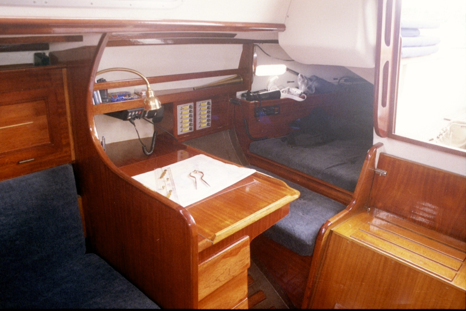

Hej. Måske et lidt sent svar, men jeg havde samme problem med min Blue Leth 32. Den har samme beklædning. En metode hvor man sprøjtede dette "filt" på noget lim.
Jeg havde stor, stor susses med at male direkte på filtet. Det gjorde jeg med Hempel´s favolin. Det ser fantastisk ud. Ud over at du slipper for at skrabe det gamle filt af, får du en overflade som er tæt og tilmed kan du rengøre med alm. klud og opvaskemiddel.
Jeg har set nogle skrækkelige resultater hvor bådejere i frustation over at det dryssede, forsøgte at fjerne det, med et elendigt resultat til følge.
Den beskrevne model med Hempes´s farvolin holder og ser ud som var det en ny beklæding.
God arbejdslyst.
Kredit F
Resultatet efter brug af Farvolin. Super effektivt og ikke noget træls arbejde med at skrabe det gamle dryssende filt af. Hele båden fik turen. Her er det blot et foto der viser lidt af det færdige reultat. Flot hvidt og ingen drys. Ingen forarbejde. Farvolinen skal blot rulles på med en malerrulle, dette indkapsler og holder på det der tidligere dryssede.
