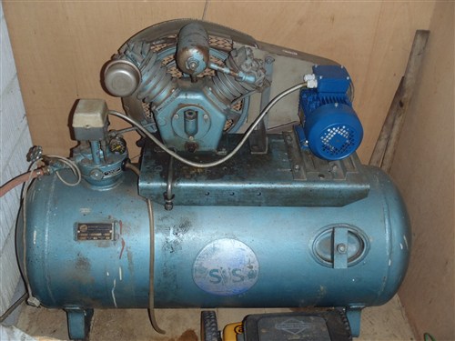

Har overtaget et hus hvor der er en fin ældre Stenhøj Kompressor, og en del luftværktøj... men ingen slanger.

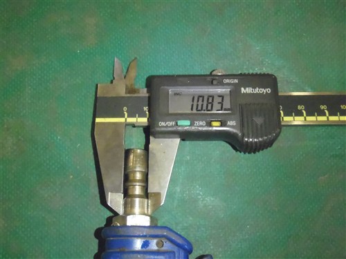

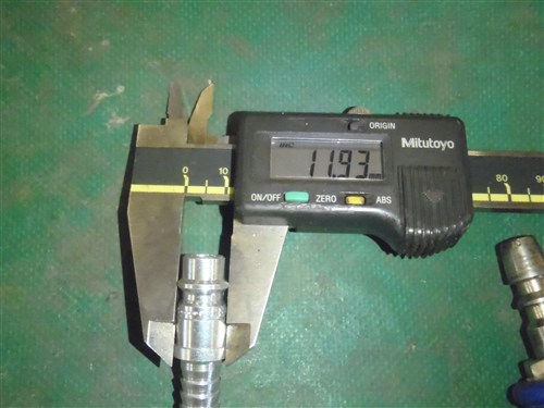

Forleden skulle jeg bruge luft i værkstedet og prøvede at tilkoble en af mine "egne" slanger, til et af de eksisterende udtag i værkstedet. Det gik dog ikke, da lynkoblingen simpelthen ikke passede i de eksisterende udtag - mine lynkoblinger er for store i diameteren.
Jeg hiver skydelæren frem, og måler de eksisterende lynkoblinger til at være 10,8mm i udvendigt diameter, mens mine egne er 12mm - den størrelse som jeg egentlig troede var standard størrelsen?
Hvilken type lynkobling skal jeg lede efter, hvis jeg gerne vil lave mig et par adaptere, så jeg kan skifte mellem de forskellige typer lynkoblinger? Synes kun jeg kan finde de alm. 12mm i de gængse byggemarkeder.
En anden ting; udtaget fra kompressoren er ført frem med 1/2" rør. Ved selve tilslutningen er det dog kørt ned i en 3/8", og derefter den lidt spøjse 10,8mm tilslutning. Vil der være en gevinst i at finde en tilslutning der kan gå direkte på 1/2" røret, og selvfølgelig bruge en 12mm slange, eller ryger "gevinsten" i lynkoblingerne, der vel ikke er mere end 8-9mm i indvendig diameter ?

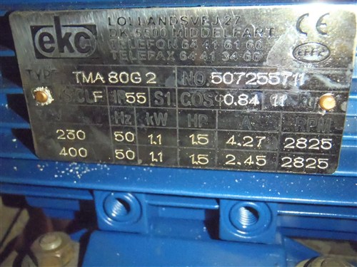

Hvormange hk er kompressoren på?

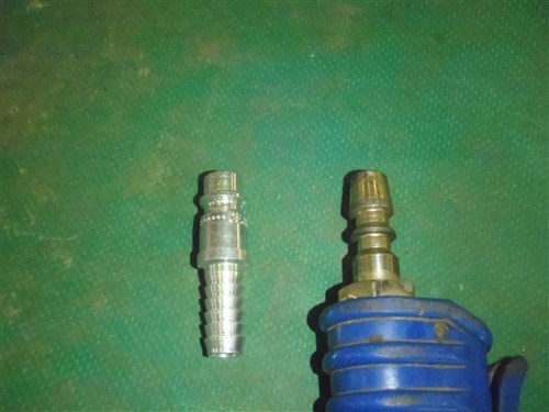

Så skulle der være et par billeder. Kompressoren fik skiftet motoren kort før jeg overtog huset - den er på 1,5Hk ifølge typeskiltet. Udtaget fra kompressoren bliver ført små 15 meter med 20mm pex, hvorefter det går over i 1/2" rør.
lidt en gammel tråd men vil alligevel kaste lidt lys over dine fotos
den løse nippel du har på første foto er en helt almindelig standard han-nippel fx cejn serie 320, mest gængse model på markedet.
den anden er en type som jeg kender som en KS nippel, Nito fremstiller denne.
udskift KS niplerne og benyt den almindelige Euro-nippel, absolut den der er til at få billigst,

Tak skal du have... så ved jeg hvad jeg skal spørge efter!
Planen er at finde et par af de KS nippels, og så lave en overgang til den mere normale nippel.
Der fulgte en del luftværktøj med huset, så det giver bedre mening (økonomisk) at lave en lille overgang, fremfor at skifte 10 nippels.
hvor meget skal du have skiftet? hvilke koblinger er der på rørsystemet og hvor mange slanger har du med eurokobling? at skifte 10 han nipler på dit luftværktøj vil koste dig voldsomme 150 kr. det virker i mine øjne IKKE dyrt, ved godt det er "lav det selv" forum men vi skal jo alle hjælpe med at komme ud af den financielle krise ;-)
