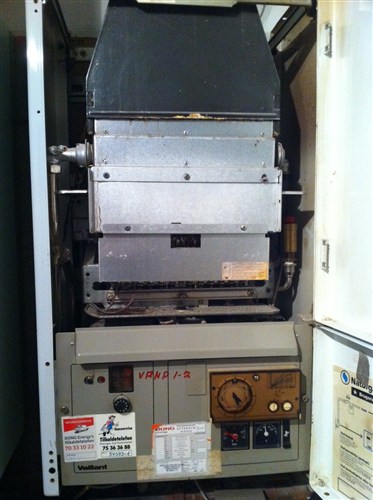

Vores gasfyr har i den seneste måned tabt vandtrykket over nogle dage. Har kigget lidt omkring og bl.a. fundet denne tråd
http://www.lav-det-selv.dk/Forum/aft/162216
Det omtales at det kan være ekspansionsbeholderen som er defekt.
Problemet ligner mit 100%, men da jeg ikke har den store tekniske viden er der så nogen der kan hjælpe med hvor ekspansionsbeholderen sidder på fyret? (Billede er vedhæftet)
Det skal siges at mit fyr er fra 1991, så store reparationer er ikke så aktuelle. Håber dog det kan kører et eller to årstid endnu.
På forhånd tak

Hvis jeg husker rigtigt, kan du se den når du kigge ned fra oven, så aller bagerst.

@Johansson; den sidder typisk så den ikke kan skiftes uden at tage kedlen ned af væggen - så prøv at følge LL1's forslag. Kan også være sikkerhedsventil(er) der er utætte.
Uanset - se at få en anden varmekilde. Det ligner en med åben forbrænding og det er ikke en økonomisk kedel...
@ Håndværkeren - lidt bonusinfo; det er stort set umuligt at få en gaskedel til at fungere ( i en villainstallation) på åbent anlæg, da det statiske tryk i systemet bliver så lavt, at vandmangelsikringen ikke kan fungere driftsikkert.
Derfor sætter man typisk heller ikke en gaskedel på en installation (uden veksler) hvor der sidder en fastbrændselskedel fordi mange ældre fastbrændselskedler skal have åben ekspansion.

Ja det er med åben forbrænding, så det kører på absolut sidste omgang, men der skal lige være økonomi til at skifte det ud, så det må godt lige kører lidt videre.

Det skete for os sidste vinter. Det viste sig at være kedlen der var brændt igennem.
Så vandet bliver fordampet ud gennem skorstenen.
Der er vist ikke andet at gøre end at få en ny keddel.

Det er et velkendt problem. Ekspansionsbeholderen i nyere gasfyr er dårligt lavet. Vi fik nyt gasfyr, og 3 år senere forsvandt trykket netop pga. defekt ekspansionsbeholder.
Den billigste og bedste løsning er at få monteret en ny stor ekstern ekspansionsbeholder ved siden af fyret. Hvis der ikke er utætheder af betydning andre steder løser det helt sikkert problemet.
