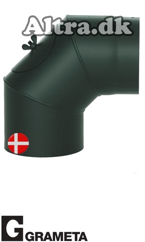

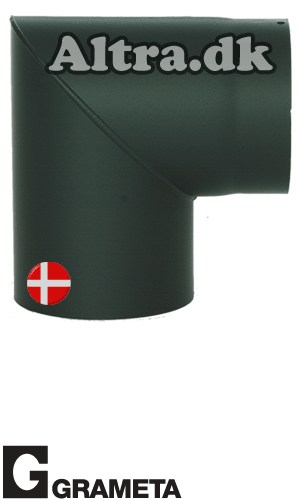

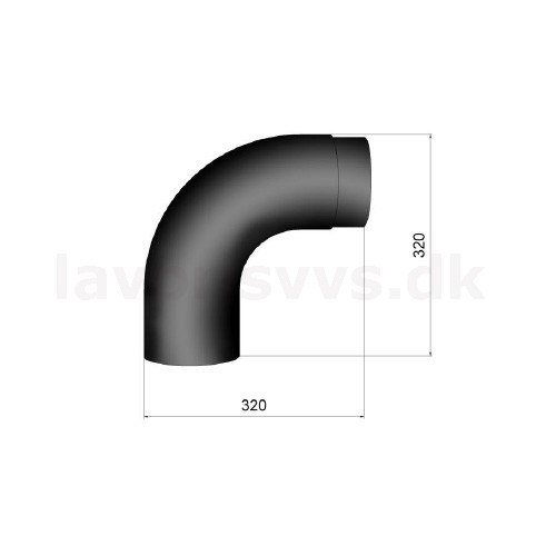

3 forskellige bøjninger - forskelligt træk?
Jeg står og skal vælge mellem disse tre bøjninger, men er i tvivl om jeg går for meget på kompromis med trækket i skorstenen, hvis jeg vælger den billige knæk-bøjning,  fremfor fullform-bøjningen...
Med andre ord - er der markant forskel på trykfaldet over bøjningerne?
Over hovedet ikke, men at have en renselem er virkelig godt, det vil din skorstensfejer syntes godt om.
Den øverste vil i min optik skabe turbulens og derved øget modstand. Den midterste er praktisk mht. rensning af røgrør. Den nederste er nok kønnest at kigge på :-)
Som Håndværkeren skriver den miderste ,,,,,,,,,,,,,
Tro mig ,du får virkelig et STORT PLUS hos din skorstens fejer
Tim
Roger. jeg vælger den miderste
