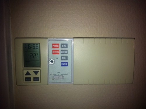

Der er installeret varme i gulvet i køkken, gang og bad. Men! Der sidder sådan en sjov måler på væggen i køkkenet og i på badeværelset.
Er der nogle af jer derude der ved hvordan jeg betjener sådan en?
Den har nogle forskellige programmer den kører, alt efter hvilken dag det er, hvad tid på døgnet det er osv.

Det ligner mistænkelig en styring af fabrikat Danfoss. Typen kan jeg ikke se ud fra dit foto, men hvis du kan se typen på styringen, kan du muligvis finde en manual på Danfoss hjemmeside. Systemet i den er, at du kan progammere varmen til at hæve og sænke temperaturen på de tider, du vælger. Men det har du sikkert fundet ud af. Der er jo også muligheden "learning by doing".
For at finde dokumentation er det nødvendigt med typenummeret. Du kan måske finde noget hos Danfoss under professionel. Regulatoren er over 10 år gammel.
hej. det er ikke en danfoss rumtermostat. prøv at google tp-60 tx, så kommer der noget om den. mvh av
Tak for svar, det eneste der kommer op når jeg søger på det, er blækpatroner?
Prøv at henvende dig til dem i købte huset af.
Det kan vi desværre ikke, da vi købte efter tvangsaktion
Må gå ud fra det er elvarme eller er det helt galt ? prøv at lirke dækpladen af til højre og se om du ikke kan finde et navn og typenummer på plc'en ( den grå i midten )

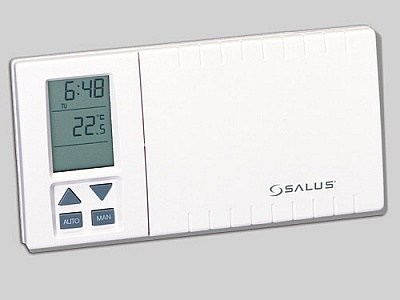

Det er en Salus controls 093
Her er et link direkte til brugermanual:
http://salus-controls.pl/upload/instrukcjeen/093%20GB.pdf
