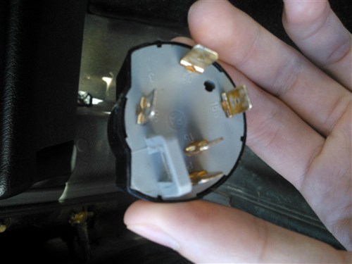

Bundstykket, er en slags kontakt, som tænder for strømmen når du drejer din nøgle.
Så hvis drejefunktionen i tændingslåsen virker fint, men der ikke kommer tænding på, eller starteren ikke køre rundt, når nøglen drejes til start.
Så kan det være et defekt bundstykke...

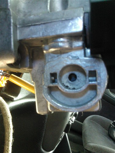

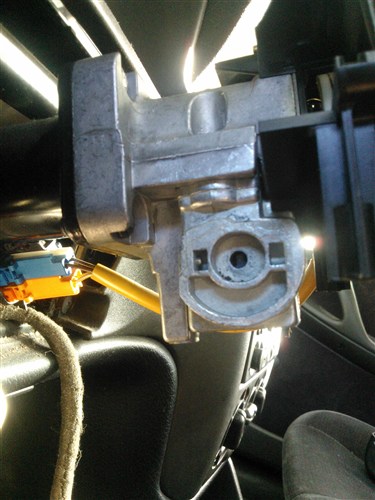

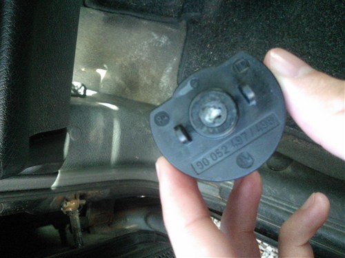

Efter et godt stykke tid, men en masse hjælp har jeg taget en masse gode råd, og har nu fundet dette til dette:
Det ser ud til at den er ødelagt i salve nøglestarten:
