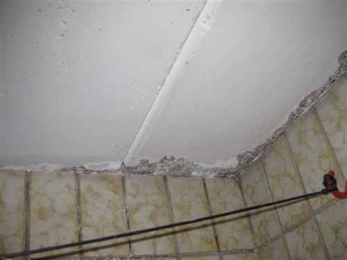

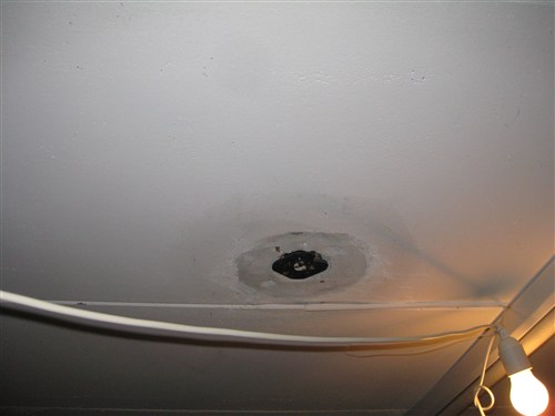

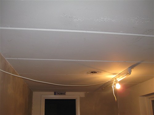

Jeg er ved at indrette vaskerum og  bryggers i min kælder.
I alle rum er der betonlofter, som er sat sammen af beton elementer. Mellem elementerne er der er rille. Hvordan får jeg på en god måde disse riller fyldt ud, og hvad gøres det med. Hvordan får jeg herefter pæne glatte lofter.

De riller skal slet ikke udfyldes.
Der vil med 100% sikkerhed opstå revner i det materiale du evt. måtte udfylde dem med.
Hvorfor må den rille ikke være synlig?
I 99 ud af 100 etageboliger opført som elementmontagebyggeri er der tilsvarende synlige riller/samlinger mellem dækelementerne.
En elastisk fuge beregnet til foremålet ku være en mulighed.
