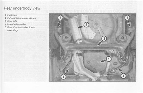

Du er måske ved at tabe din benzintank. Den hænger ikke i noget særligt
Gummibøsninger, der er gået fra i vulkaniseringen? (Uden at jeg er specialist i Fiat)
Udstødningssystem, der slår imod? Rusk i røret for at teste!
Gad vide om den ikke ser sådan ud:
