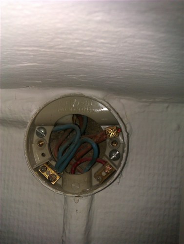

Hej alle. Jeg håber, at I kan hjælpe mig. Jeg er lige flyttet og skal have hængt nogle loftslamper op. Jeg har dog ikke prøvet det før, og jeg troede, det bare handlede om, at stikke farverne sammen. Som I kan se på billedet, ligner det bare spaghetti for mig, og jeg kan ikke rigtig se nogle steder, hvor jeg kan stikke de to kobberender fra lampeledningen ind. Hvad skal jeg gøre udover at slå alt strømmen fra?

Hov, det kan jeg godt se ikke blev vedhæftet i første omgang. Nu skulle det gerne kunne ses.
Blå ledning fra din lampe til de blå, og den brune fra lampen til den røde.
Brug de "ubrugte" huller ved siden af de faste ledninger, således at den bløde lampeledning ikke bliver skruet direkte sammen med de stive faste ledninger.
Husk at aflaste lampeledningen.
