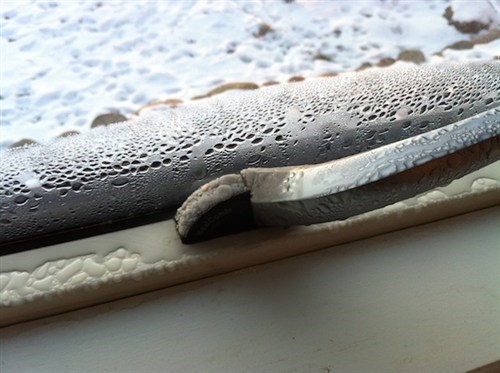

Jeg er en decideret utilfreds "IdealCombi Futura" ejer.
Dette vindue har så grundlæggende designfejl, at jeg står overfor muligvis at måtte udskifte mine vinduer efter blot 3-4 år.
Jeg håber dog, at jeg på een eller anden måde kan få IdealCombi til at tage sin del af ansvaret - og dermed også den økonomiske byrde.
Men som ene mand i Danmark kommer man ikke langt mod en stor virksomhed.
Derfor søger jeg efter andre ligesindede IdealCombi Futura ejere, så vi eventuelt i fællesskab kan få gjort noget ved sagen.
Til interesserede kan jeg nævne at vinduet har så kraftige kuldebroer, at greb og bundkarm fryser til is indvendigt, når blot ude-temperaturen kommer under -7 grader celcius.
Under sådanne forhold er det fuldstændigt umuligt at undgå kraftig kondensdannelse.
Jeg finder det meget kritisabelt at en seriøs virksomhed har kunnet sende sådan et produkt på markedet - og jeg mener de bør tilbagekalde produktet - på lige fod som f.eks. bilproducenter gør det når man opdager grundlæggende fejl ved bilerne.

Har samme problem med vores Futura vinduer fra Idealcombi. Selvom vi har genvex, så er der massive problemer med kondens og is på indersiden når det er koldt udenfor.
Troede ikke at det kunne lade sig gøre i et nyt hus, men det kan det.
Ingen af vores naboer har disse problemer, men de har heller ikke vinduer fra Idealcombi.
Har snakket med en af deres servicemontører, som siger, at de er bekendt med at det er konstruktionen, som er skyld i dette overdrevne kondens/is problem. Samtidig siger han så, at der ikke er noget de kan gøre for at udbedre fejlen
Utroligt, at man ikke skal tage ansvar for en fejlkonstrueret vare.
Har mange billeder magen til dem du viser på din hjemmeside.
Dette er ikke for at tage nogen i forsvar, men hvis det fryser 10-13 grader udenfor, med en indetemperatur på +20 grader vil overgangen mellem karm/ramme og thermoruden være omkring 0 grader ved de fleste vinduer.
Ved en indetemperatur på +20 grader, og en relativ luftfugtighed på 40% som ikke er unormal i nye huse, vil fugten kondensere ved ca. +6 grader ved vinduet.
Altså er din situation ikke unormal, selv om jeg må indrømme, at det ser alvorligt ud ved andre temperaturforhold.
Du bliver nok nødt til at dokumentere nogle temperatur- og fugtforhold over længere tid, da hvis din relative luftfugtighed er højere eller lavere end det jeg bruger som eksempel, vil det påvirke kondenseringen i dit vindue.
Ligeledes ville det være godt med nogle målinger ud-og indvendigt på/ved vinduet i længere tid være godt.
Jeg er ikke uenig i, at vi bør have nogle bedre vinduer generelt, men som udgangspunkt er din situation nok ikke så meget værre en mange andres.
Uden iøvrigt at have så meget forstand på vinduer så vil et kik på et snit i et Futura+ vindue med ramme være nærmest skræmmende.
Udvendig afdækning med aluminium, dernæst 2 lags termorude. Og igen et aluprofil indvendigt. Der er på det nærmeste helt bevidst skabt en kuldebro, (kun afbrudt af 2 stk glasbånd), fra udvendig til indvendig. Eller fra -8gr. til +20 gr.
Endvidere er der monteret 2 stk. gummitætningslister. Som forhindre ventilation af det hulrum der er imellem tætningslisterne. Der vil med stor sikkerhed opstå kondens i dette rum, primært ved den indre tætningsliste. (Det bemærkes at rummet imellem de to tætningslister naturligvis ikke kan være lufttæt).
Det kan selvfølgelig kun gå galt.
Måske er vinduerne kun beregnet til sommerbrug eller i sommerhuse? >)
