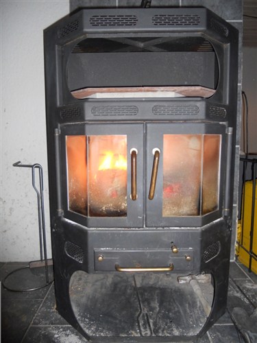

hvad hedder brændeovnen?
hejsa i gruppen
min brændeovn trænger efterhånden til en overhaling, skamolpladerne er godt brugte inden i den, og har aldrig været optimale.
så jeg ville se om jeg kunne finde noget info om hvordan de egentlig skal være i den ovn, men efter at have søgt med lys og lygte på ovnen efter en type er jeg stadig på bar bund, der er ingen mærkeplade på den er der nogen her der genkender den?
det er en stor ovn der måler 105cm i højde, 68cm i bredde og 57 cm i dybde.
og så lige det sidste, hvor handler man skamol plader til en fornuftig pris? (send det evnt i en PB så vi ikke reklamere  )

Ligner et lærlinge projekt, skamol købes hos trælasten, og priserne er ret jævne.
Det er nu en jimex model tromsø 1
Ikke at det gør nogen forskeld
Plader skærer du selv til med en sav så de passer

takker for svaret, jo har bikset med skamol før:-) håbede bare på der var en der kendte et super sted på nettet
og så håbede jeg på at hitte et billede af en ovn hvor jeg kunne se hvordan der reelt skulle se ud inde ved pladerne. men nu ved jeg jo hvor den er lavet så mon ikke jeg ka få noget info der

Hej mine forældre har sådan en ovn ligner den meget ihf det er en varde ovn.
hved ikke om du er færdig med projektet men da mine forældre skulle skifte deres sten for et års tid siden var de vinkel jern der holdte pladerne brændt i stykker i toppen af ovnen og de er lidt svære og skaffe de købt en 2 meter stang hos den lokale vvs'er bare hvis det samme sker for dig
