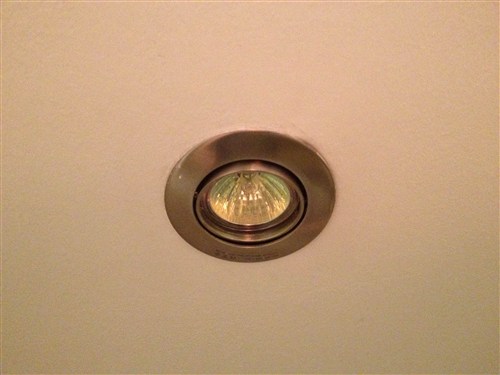

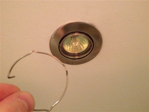

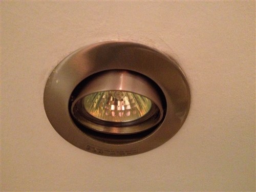

Udskiftning af halogenspot
Jeg havde håbet at man lige kunne hive pæren ud, men kan ikke lige lure hvordan (og er lidt nervøs for at komme til at hive hele skidtet ud, ligesom den velfungerende spot) De sidder mege godt fast

Ja du har jo fået monteringsringen af så den burde falde nedenud. Har du ikke en sugekop eller lignende som du kan fastøre på pæren og trække nedad. Eller komme til at lirke den fri. Der bør ikke være mere, der holder den end ringen.
Prøv at trække forsigtigt i spotten, den sidder sikkert med fjedre, og så kan du trække hele lampen ud. Når du har den ude, han du prikke den ud bagfra. Så kan du trække pæren fri, og løsgøre den fra fatningen.
-Ellers lirk den med en lille monterings skruetrækker, så skulle den falde ud
