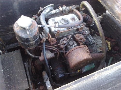

motoren er fikset! tog den der lå i og gav den lidt med pudsekluden en lørdag eftermidag....

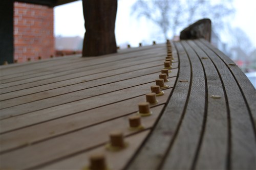

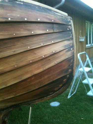

her er lidt billeder af projektet

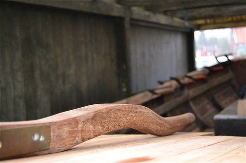

Ristinge årefabrik drejede denne til mig. Prisen yderst rimelig.
