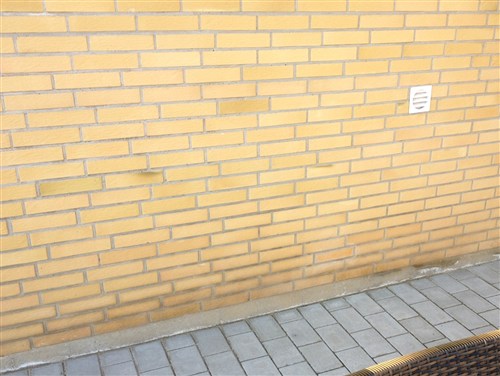

Hjælp... Hvad skyldes det at det er kommet fugt på nederste del af muren.
Det skal siges der fornylig er lavet nyt bryggers fra afkastventilen mod højre.
Under tørretumbleren står vaskemaskinen og har haft vandudtaget banket helt fri og der er fuldstændig tørt omkring pex-røret.
Nogen forslag fra kloge brugere...
det kan være kondens fra tumbleren der  trænger ind i hulmuren, hvis din murgennemføring ikke er helt tæt
har du fundet ud af hvor fugten stammer fra?????
Det ligner nu mest fugt fra hulmur, som kan opfugte de nederste skifter, hvis murpar ikke er ført frem til forkant af sokkel eller er utæt.
