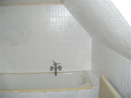

Man kan godt male fliser i et bade værelse, du skal nok ikke male fliser på gulvet, da det vil slides alt for hurtigt, men vægfliser er muligt, selvfølgelig hvis du forventer en løsning som holder mindst 10 år, er det nok ikke løsningen.
Vi har malet fliserne i et badeværelse, og her 2½ år efter ser det stadig fint ud, selvfølgelig lidt slidt i bruse kabinen pga kalk.
jeg brugte denne type maling, og malede med en lille rulle.
http://eshop.silvan.dk/vare_Plasti-Kote-Flisemaling_74466
Det er meget vigtigt at få renset ordenligt af inden, afkalkning og rensning med en grøn skrubbe svamp, og affedtning inden maling.
før, meget brunt i brunt
her allerede bedre efter første gang maling.
Har desværre ikke lige et billed af det færdige resultat.
