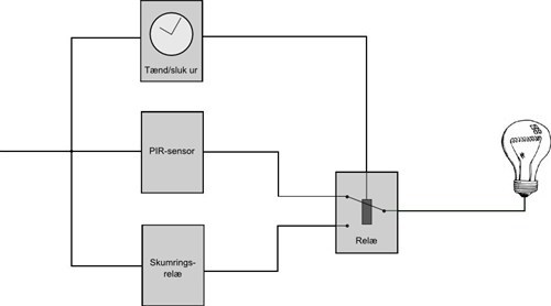

Med et almindeligt tænd/sluk ur og et relæ som dette kan du styre det som vist herunder:

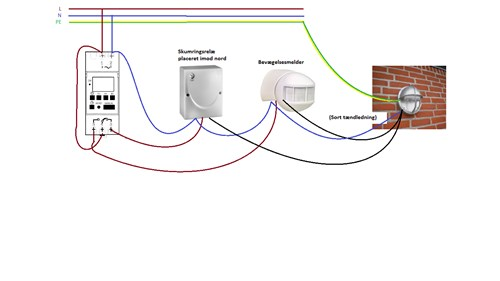

Hej.
 har lavet en hurtig tegning, som viser hvordan du kan lave det.
På tegning har jeg vist et ur som styre henholdsvis et skumringsrelæ, samt en bevægelsesmelder.
Som mit diagram viser, så vil lyset været styret af skumringsrelæet indtil uret bliver aktiveret (som i dit tilfælde kl: 24:00). ved aktivering af uret vil  kontaktsættet (i uret) slå skumringsrelæet fra og køre over på bevægelsesmelderen istedet - indtil kl: 06:00 hvor den slår tilbage igen.
En anden løsning ville være at kigge på nogle af servodan's produkter. Jeg har ikke kigget så meget på det nu, da jeg bare lige ville visse denne enkelte løsning som man kan lave.
hilsen Benjamin
