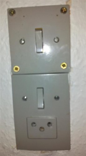

I kælderen sidder der nogle stykker af denne type:
Alle andre steder har jeg bare skiftet til helt almindelige, hvide LK Fuga. Men hvad med denne? Den er en del større end en LK Fuga.

Du kan skifte kontakterne ud med endten type Fuga eller Opus. Du skal huske at købe de tilhørende rammer, som fås i forskellige kombinationer og breder nemlig 50, 63 og 68 mm. Afbryderne kan købes i tømmerhandler. Pladen, du omtaler, er helt officiel, idet den blev brugt til at sætte under en smallere type afbryder for at dække samme areal som den gamle afbryder. Det billede, du har vist, af afbryderen ligner noget, der er fusket. Når jeg ser de fire skruer, som afbryderen er skruet fast med. Så bered dig på en overraskelse, når du løsner afbryderen
Enig med fabrin, den øverste ser noget "fusket" ud, der er sikkert ingen dåse bagved..
Det der ville passer til udskiftning er som fabrin også nævner, Fuga med 68mm ramme..
 Skal det gøres ordentlig - skal du gøre det selv

lige en tilføjelse man skal huske at rammen til stikkontakten skal være askron ellers kan både den og rammen til afbryderen.

Uha ja det ser ikke lovende ud , det ville nok være bedst hvis du køber en dobbelt 68  afbryder/ stikkontakt fuga ramme , gem de 4 træskuer som holder kontakterne nu,  du får sikkert brug for dem.
   elektriker fra jævnstrømmens tid
fuskede kontakt.
at de to skruer der holder i "dåsen" er sikkert
løse og tjek lige ført med multimeter om der er strømførende.
på skruerne på begge sider af "knappen"
det skal ikke undre meg at der er "pærevelding" bag kontakten.
